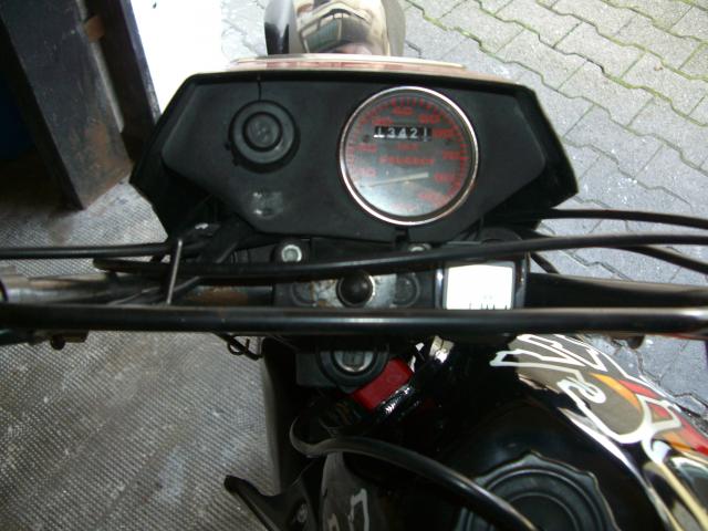

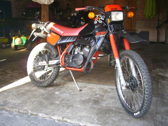

J'ai fait des nouvelles photos Mr. Green
Avec les jantes sans rouille et le pot repeint Very Happy
Et avec l'antivol et son capuchon Cool

Ch'tit photo avec le fresco Mr. Green
Je trouve cette photo magnifique Cool Reste plus qu'à repeindre le mur derrière Laughing

Ya pas à dire, elle a une belle gueule

Il manque juste le câble de compteur. Crying or Very sad

Elle monte à 50km/h compteur digital.
