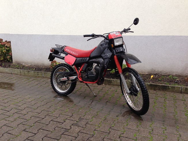

Vendue comme ça, j'ai récupérer les beaux carénages et tous le toutime pour la xp air de 1987, car moi j'avais une air.
Je l'ai entièrement désossée et remonté avec des pièces moins jolie pour la vendre pas cher et elle est partie vite.
FIN DE L'HISTOIRE Sad
