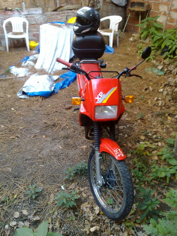

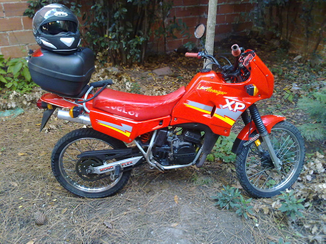

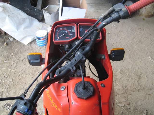

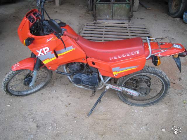

Je vient de faire acquisition d'un XP Avenger qui n'a pas roulé depuis longtemps et je suis content de voir que je peu compter sur ce forum pour m'aider... pour info tous les concessionnaire Peugeot de Montauban m'ont pris pour un fou quand je leurs est annoncer mon achat.
Avant:
Nouvelle photo après entretien:

elle est belle et en plus elle a l'air complète Okay
pour les concessionnaire, moi c'est pareil, quand j'ai été commandé un câble d'accélérateur, il m'a regardé en deux fois Very Happy

J'ai juste une question.
J'ai vu la photo, elle était sur leboncoin il me semble.
Par contre ce qui me parait étrange c'est qu'elle une déco avec super avenger dessus.
Alors que la super avenger avait une fourche inversé avec le frein à disque non?

Bien l'article.
Mais sur la tienne il y a SUPER avenger sur le carénage, ce qui n'est pas le cas de celle de l'article qui est une avenger "simple".
La SUPER avenger à partie de 1990 avait normalement la fourche inversé avec le frein à disque, le démarreur électrique et c'était la première avec le graissage séparé.
De plus elle n'avait plus les cale pieds arrières sur le bras oscillant mais suspendu au cadre.
Je viens de voir que tu cherche une selle, ce qui me fait penser encore à une différence à partir de 1990 ils ont mit une selle qui monte plus haut sur le réservoir.
Donc pour résumer la tienne est une XP avenger de 1988 ou 1989, avec de soufflets de fourche noirs au lieu de rouge et avec une déco de carénage avant de Super avenger.
La tienne à la base c'est exactement celle de l'article que tu a trouvé.
C'est pas important, mais je suis un peu pointilleux je sais Mr. Green
Et puis c'est quand même bien de savoir exactement se que l'on a non? Okay

Je croit que tu a raison ... le sticker a dut être rajouter après.
par-contre j'ai passer ma journée dessus en suivant les conseil du forum.
J'ai décalaminer a l'essence le pot et révisé les fixation du pot et
toutes la partie moteur, j'ai regler la vis de ralenti; j'ai dégrippé
les articulation et suspension.
j'ai donc le plaisir de vous annoncer que dans les même condition
qu'hier je suis passé de 45 km/h en monter a 65 km/h et de 70km/h en
ligne droite a 90 km.
j'ai juste pas encore trouver le temps de réparer la montre.
c'est vraiment un superbe engin...
