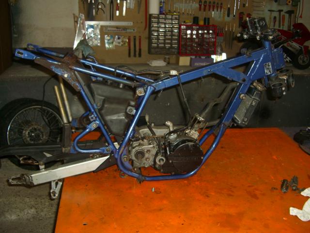

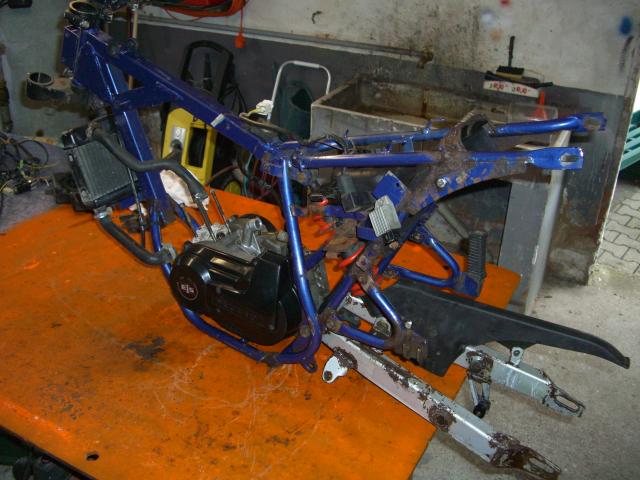

Enfin ce qu'il en reste. Moi m'en fout j'en ai sauvé une de plus. Mr. Green
Elle devait sûrement être bleue au départ, au petit coup de chiffon et ça repart Laughing
Recto
Verso
Moteur recto
Moteur verso

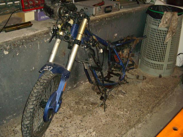

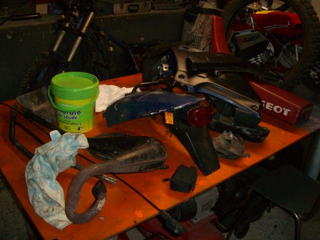

Aujourd'hui je l'ai passée au sur-presseur et désossée entièrement, et il y a du boulot.
Il a beaucoup plus d'électricité que sur celle de 1988. Confused
1 er bilan:
-Cadre à poncer et à repeindre.
-Les vis de la selle sont pétées dans le cadre, donc perçage taraud et tout (déjà fait) Smile
-Un fourreau de fourche sans huile donc joint spi hs.
-Tous les carénages à repeindre dans le meilleur des cas, souvent à réparer et parfois carrément à jeter.
-Piston cylindre ok moteur certainement aussi.
-Pot ok.
-Guidon tordu évidemment. Twisted Evil
-Roues pas nickel mais correctes
-Les plaquettes de freins ok
-Bras oscillant il manque la béquille, le guide de frein arrière et il faudrait évidemment le repeindre.
Sans déconner les seul trucs vraiment bon c'est la bavette arrière, le radiateur et ses durites et le moteur comme d'habitude Okay
Sur les xp les moteurs il font 100 000km le problème c'est tout le reste autour qui s'écroule, ça me rappelle ma 205 gti 1.9l "tiens une peugeot aussi". Laughing

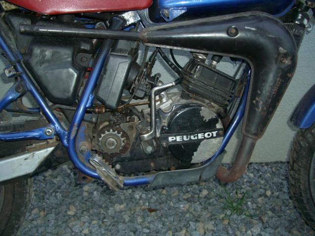

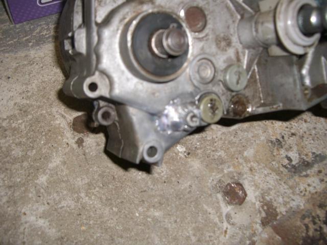

Après un long et fastidieux nettoyage et dégraissage.
J'ai commencé le remontage.
Il y a de la rouille tout de même

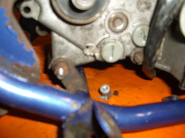

Et évidemment une très mauvaise surprise, c'est comme ça quand on achète des xp non roulante et pas cher il y a des risques.
Donc le gars n'avait plus de chaîne et forcément en sautant elle à du casser une des fixations du cache pignon.
Il s'est barré au démontage il tenait grâce à toute la graisse qu'il y avait.
Après démontage j'ai vu qu'elle pissait légèrement l'huile je pensait que c'était les restes du réservoir d'huile qui coulaient le long du cadre, hé ben non, va falloir trouver une âme charitable pour me ressouder ça. Confused
Heureusement que par réflexe j'avais balancé la petit bout dégueulasse dans la boite à vis. Cool

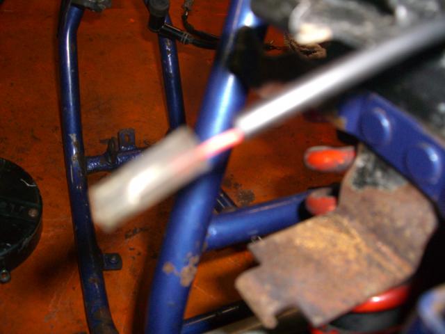

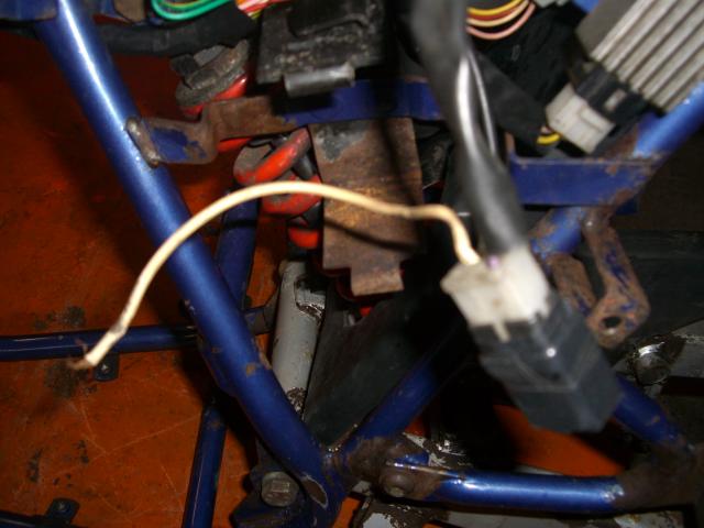

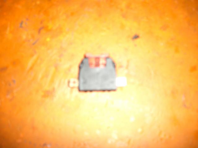

Moi aussi j'ai quelques questions électriques Laughing
Comme le faisceau était bidouillé grave, et qu'il n'y avait plus de batterie dessus et n'ayant jamais eût de super avenger dans les pattes avant Confused
Je pense que le fil blanc va avec le fil blanc qui viens du démarreur Question
Ca c'est les fils qui viennent du démarreur, le blanc avec le blanc de la photo au-dessus je pense Mr. Green (au hasard).
Et le noir sur le négatif de la batterie Question
Ensuite ce fil noir et rouge il se branche ou Question
Là dessus je pense, dites moi si j'ai faux.
Et après le fusible est relier au plus de la batterie je pense Question câble qui n'existe plus sur ma bécane Mad

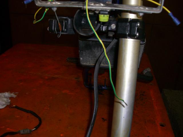

Ensuite à l'avant il me reste un vert/jaune avec une toute petite cosse Shocked qui à l'air d'origine, c'est assez rare pour être souligné.
Sachant que j'ai déjà la double vert/jaune et le gris pour la lumière, les clignos un bleu et un jaune ok.
Et il me reste celui là.

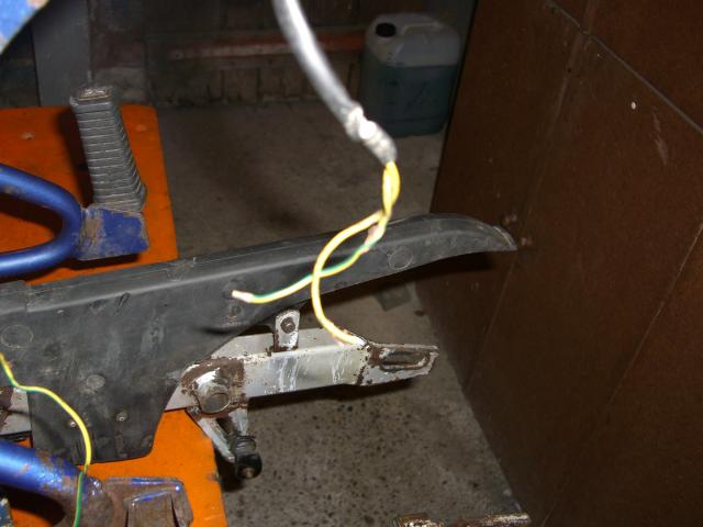

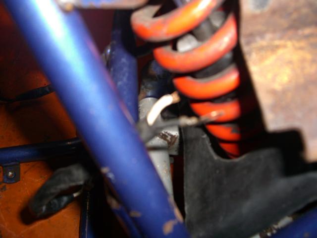

Et j'ai encore deux masses (vert/jaune) à l'arrière qui me reste.
Je vous demande confirmation de mes analyses, et des rectifications si nécessaires Wink
Jeu 4 Nov 2010 - 22:46
Message Ma xp super avenger de 1990 Répondre en citant
En fait pour les vert/jaune à l'avant et à l'arrière en trop je crois que j'ai trouvé. Wink
Sur les super avenger chaque clignotant a un fils de terre qui vient du faisceau, ce qui n'est pas le cas sur les anciens modèles.

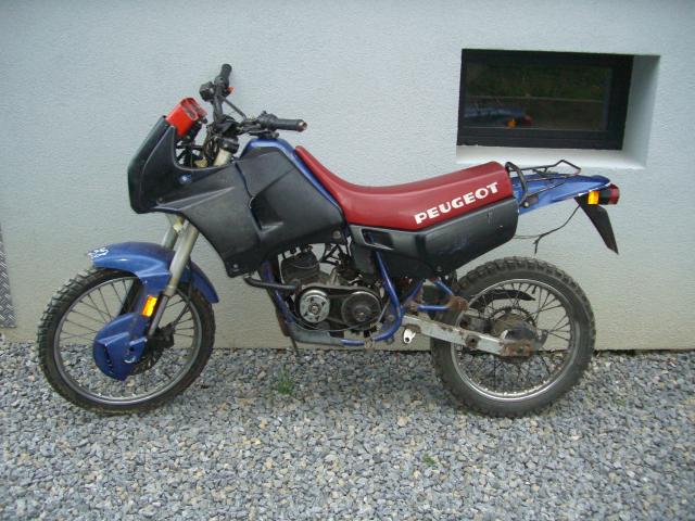

Ca avance.
Il me manque plus que le joint spi de la fourche et quelques bouts de carénages et une batterie Mr. Green
Elle est quand même mieux avec ses couleurs d'origines non.
Un bon coup de diluant pour virer toute le peinture noire faite à la bombe par dessus les autocollants. Rolling Eyes
Je suis sur un coup pour une deuxième super avenger bleue avec la selle grise et tous les carénages complets et surtout une béquille Rolling Eyes
Avec encore un pot fresco Mr. Green

Ca y est elle roule et est quasiment complète. Okay
En fait j'ai tout de la super avenger sauf la fourche inversée et le frein à disque (parce qu'il me faut un joint spy) et les carénages de l'avenger (aussi en bleu) en gros il ne me manque plus que la batterie et le joint spy pour la faire entièrement en super avenger. Very Happy
Lun 15 Nov 2010 - 00:20
Donc elle tourne les lumières fonctionnent ainsi que le feu stop Mr. Green juste les clignotants qui ne marche pas, mais ça je verrais plus tard, peut-être la centrale qui est raide. Confused
Mais elle tourne comme une horloge, ce matin un coup de kick et pet pet pet pet. Okay
Pour le moment elle tourne au mélange 3% + la pompe à huile Shocked je ne voulais pas prendre de risque.
Si je vois qu'elle fume trop on va baisser le taux d'huile dans le mélange jusqu'à ce que je sois sur que la pompe à huile fonctionne correctement.
Pour le moment c'est une avenger, avec le démarreur dessus qui n'attend plus qu'une batterie et la fourche inversé en attente de sont joint spy.
Les photos sont tout de même un peu plus flatteuse que la réalité.
