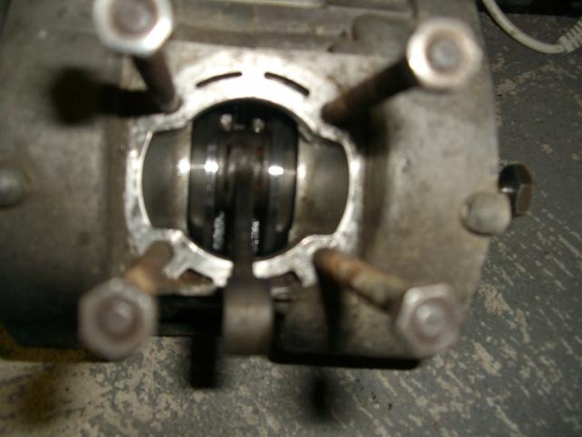

Ca y est j'en fait le troisième transfert. Wink PAPA NOEL JE SUIS PRES pour le 65 polini. Mr. Green
J'ai pris le moteur de l'avenger de 1990 (ou après) avec les gros transferts latéraux.
Qui n'avait pas de piston cylindre parce qu'elle était serrée, et j'ai bien fais d'ouvrir car il y avait un joli morceau de métal au fond.
Comme quoi il faut toujours ouvrir un moteur qu'on achète et qui ne tourne pas. Wink
Il faut faire attention parce qu'il y a une vis de serrage du carter qui passe juste derrière, exactement là ou il faut creuser.
Evidemment pour faire le transfert correctement (bien profond) elle gène. Evil or Very Mad
Et c'est certainement pour cela qu'il n'y a pas trois transfert d'origine.
Il y a du y avoir un défaut de conception au départ.
Alors il y a deux options:
-On fait le transfert pas profond (comme il faudrait) et là on est pas emmerdé, mais on perd en efficacité.
-Ou on fait comme moi un transfert comme il faut, mais après il faudra rajouté de la matière pour boucher le trou.

Trou du troisième transfert bouché et carte grise faite. Okay

Dommage que tu n'es pas fais de photo de ton transfert arriére.. Tu l'as ouvert en deux pour le faire? ou juste retourné?

Je l'ai ouvert en deux bien sur, et même là il faut bien protéger les roulements et idéalement les sortir.

Message Ma xp super avenger de 1990 Répondre en citant
Avant
Et après, tiens !!! il y a un trou en plus Shocked
Je précise que le transfert n'est pas de travers mais c'est le moulage d'origine des carters qui est plus que moyen.
Et j'ai pas encore fait la finition.
J'ai pris les côtes d'un joint d'embase de kit polini liquide 65cc (au hasard Mr. Green ) que j'avais et vendu car une des brides de fixation pour le pot était cassée.
Mais il tournait encore.
Normalement il faudra encore limer le carter côté variateur surtout et un peu côté allumage pour que le kit passe car les kits sont plus large que l'origine à l'embase.
