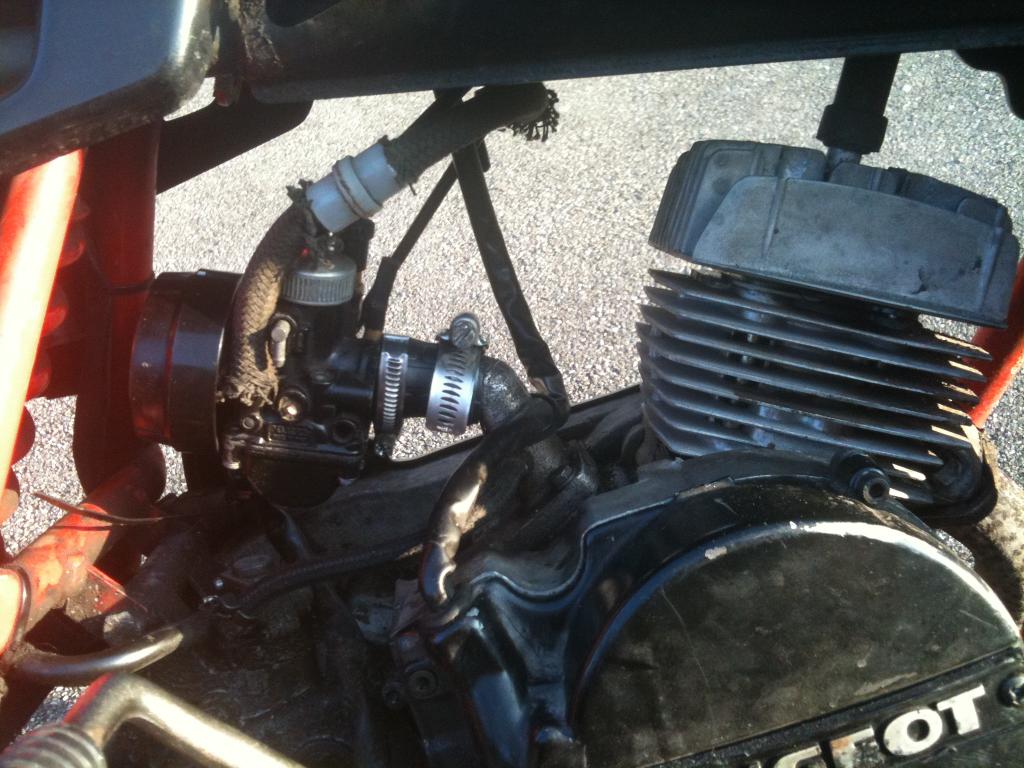

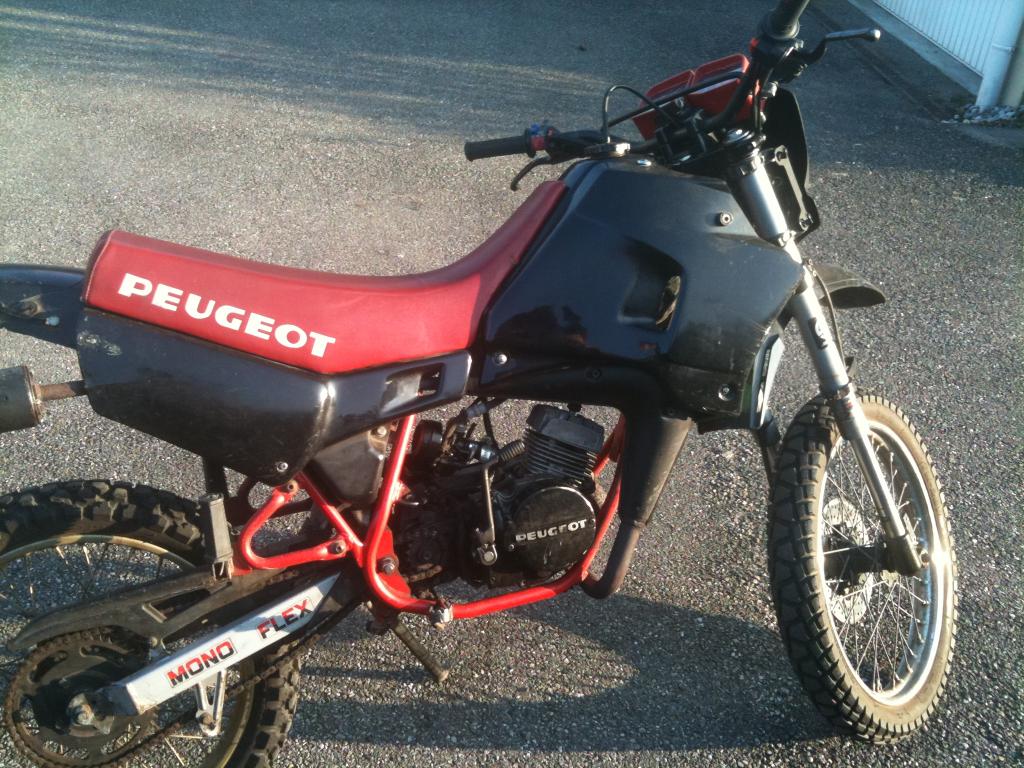

Salut a tous voici les photos de ma peugeot xp de 89'
-Kit 75 Malossi
-Carbu 21 PHGB
-Carenages decoupés
-Pot (d'origine?)
-Vario malossi

plusieurs choses à redire :
- change la pipe , cest inutile d'avoir un 21 avec la pipe d'origine Wink
- le branchement du carbu, la durite essence ou huile c'est immonde fait un truc propre :s
- change le pot cest celui d'origine
tu verras que tu exploiteras mieux ton kit Wink

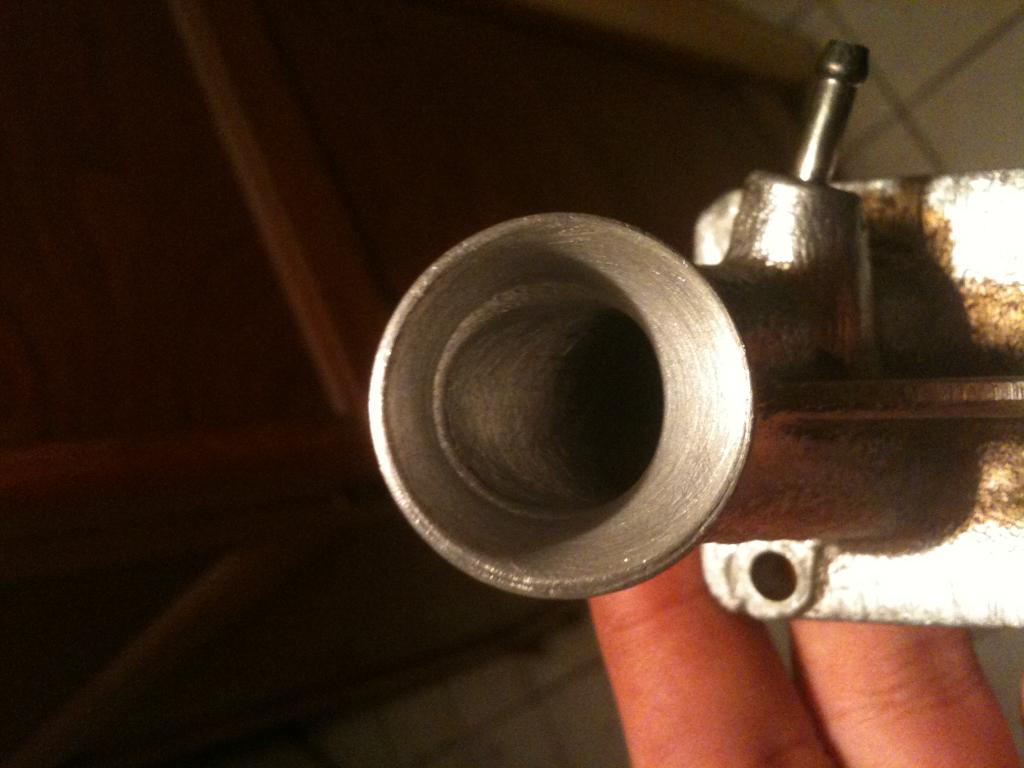

Ok j'ai la meme pipe demain je la demonte je la passe a la perceuse a colonne tu pense que je devrait laisser combien de mm de matiere entre l'exterieur et l'interieur?
Jeu 24 Fév 2011 - 21:09
Message Ma XP de 89 Répondre en citant
2011
Quand tu la démonteras tu verras que sont diamètre intérieur est de 14 environ il faut le monter à 17 minimum.
En mettant ton doigt dedans tu sentiras un épaulement qu'il faut supprimer pour que la pipe soit lisse.

Je l'ai monter a 17 (pas de meches plus grosse :s)
Je n'ai pa pu aller au bout de peur de percer la pipe par supprimer l'epaulement que veux tu dire aurais tu une photo?
Sam 26 Fév 2011 - 12:03
J'ai pas de photo, mais tu sent et voit le rebord à l'intérieur de la pipe.

Alors voici ma Pipe pas pu faire mieux ^^

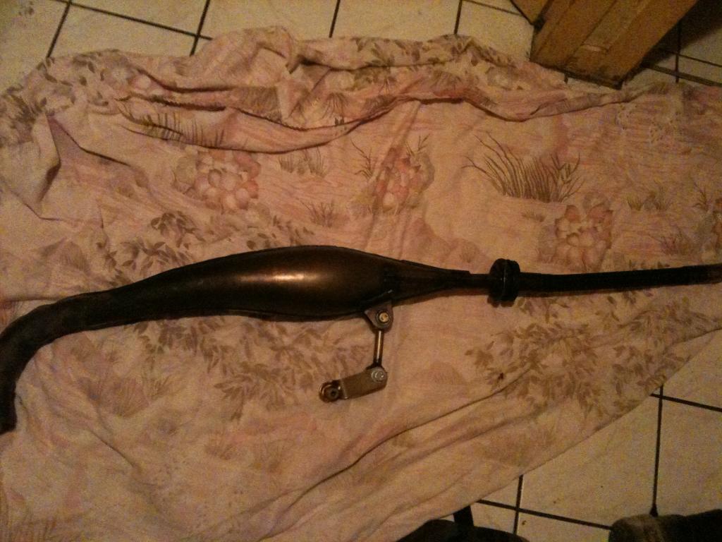

Et un ami m'a donner ce pot qu'il avait sur sa 103 il ne sait pas ce que c'est avez vous des idées? (Il n'y a rien marquer dessus)
Mar 1 Mar 2011 - 22:09
nicolasoms
Inscrit le: 02 Oct 2010
Messages: 132
pour moi sa resemble a un pot omega mais je suis pas sur
