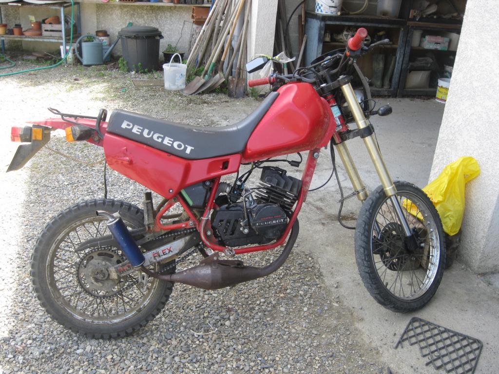

Je vous présente mon xp achetée il y a 2 ans, entre temps elle a subit quelque modification:
au niveau du moteur:
- nous avons un haut moteur entièrement préparé (élargissement des transferts, mise en place d'une cale, etc),
- des carters préparés (voir astuces),
- un carbu 21 (pipe réalésée)
- une boite à air faite main.
- un vario réglé ultra léger (c'est ch***t à régler) avec une joue mobile limée pour que ça s'ouvre plus,
- un allumage recalé (cdi racing oblige)
- et un pot fais main.
Niveau esthétique??? Ben rien si ce n'est la fourche inversée et son frein à disque hydrolique.
voici quelques photos

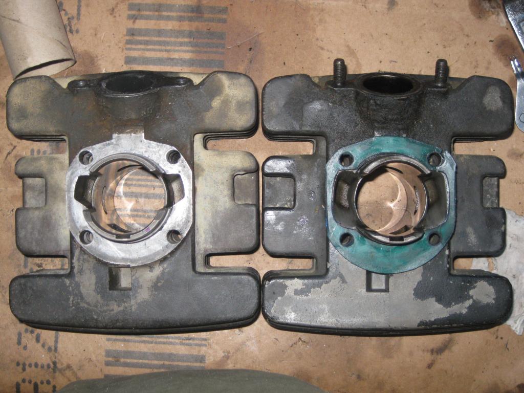

voilà le cylindre
ici à coté d'un cylindre d'origine

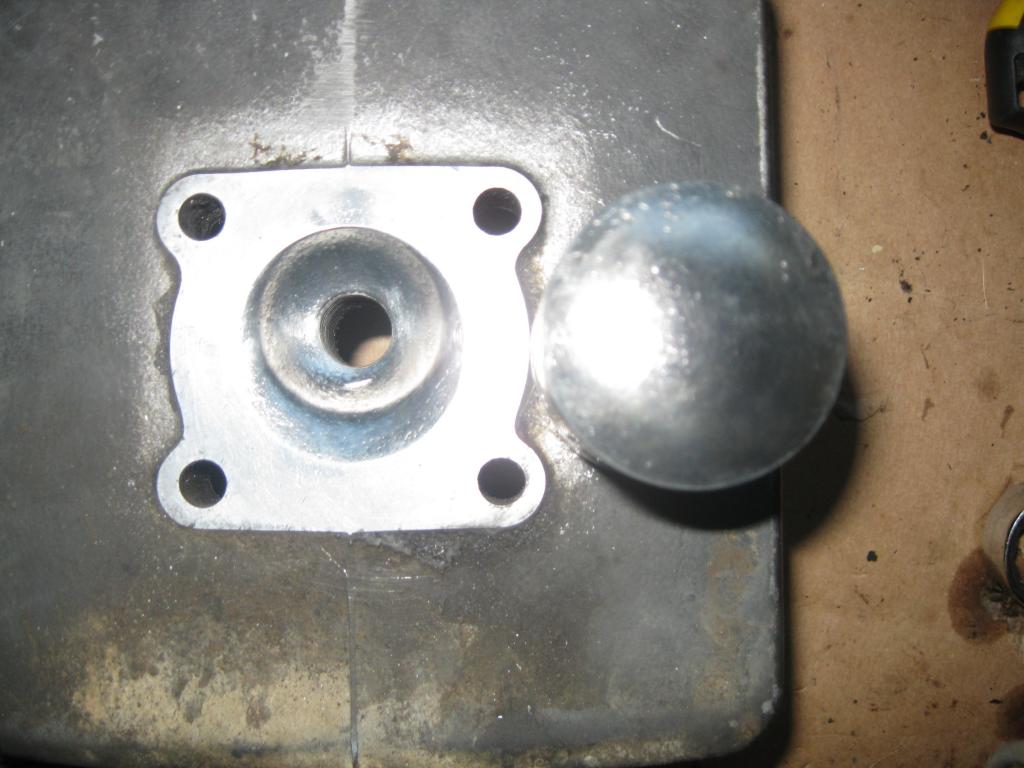

culasse, piston ainsi que l'échappement sont poli pour éviter que la calamine adhère

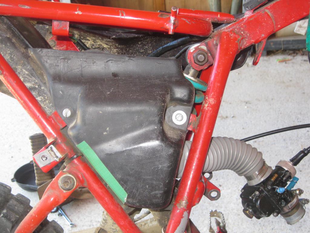

et là le réservoir d'huile transformé en boite à air
et enfin le tout

voilà le cylindre
et enfin le tout
salut
c'etait un liquide a l'origine?

non pas forcément sur ce cadre on peut pas mettre de radiateur y a pas les fixations.

ok je pensais que c'était les vis métalisées sour le réservoir qui tenaient le radiateur

oui elle etai a air elle roule a combien

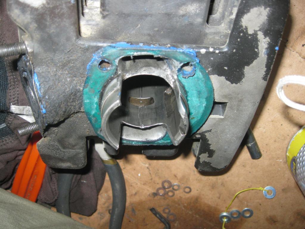

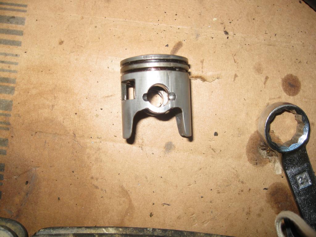

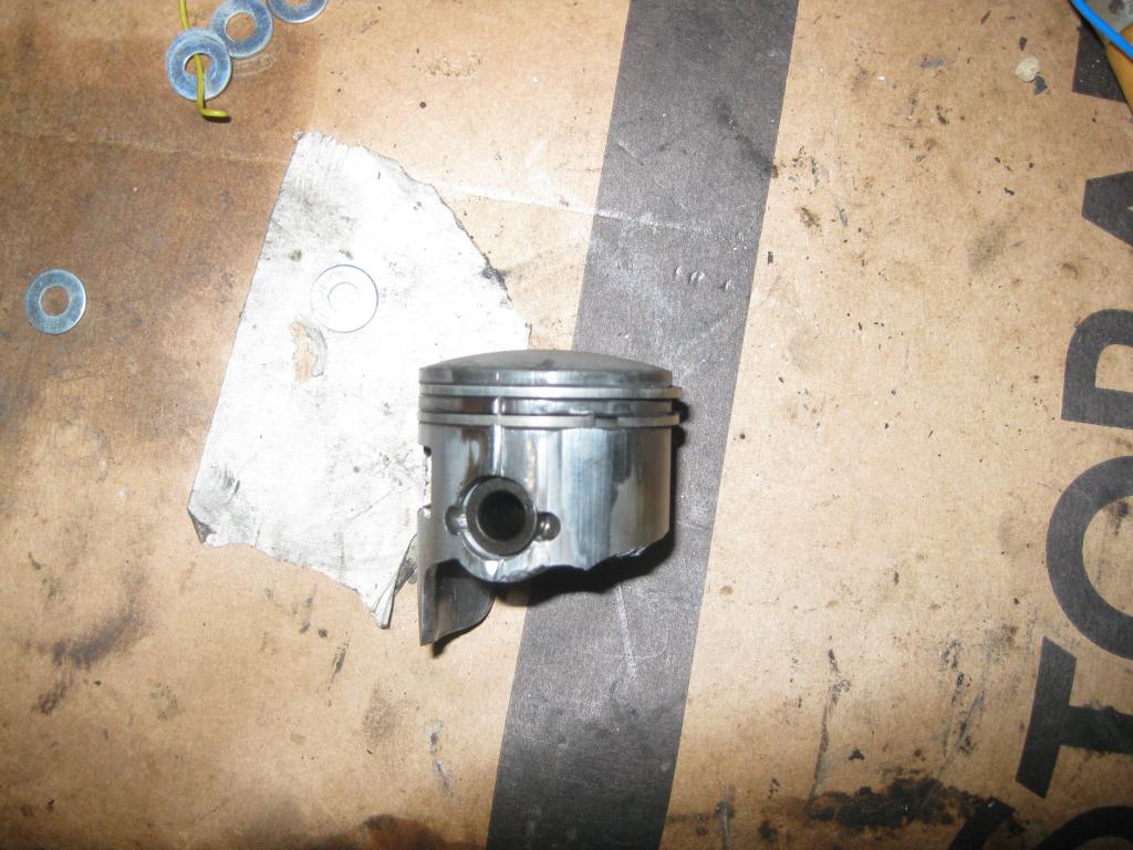

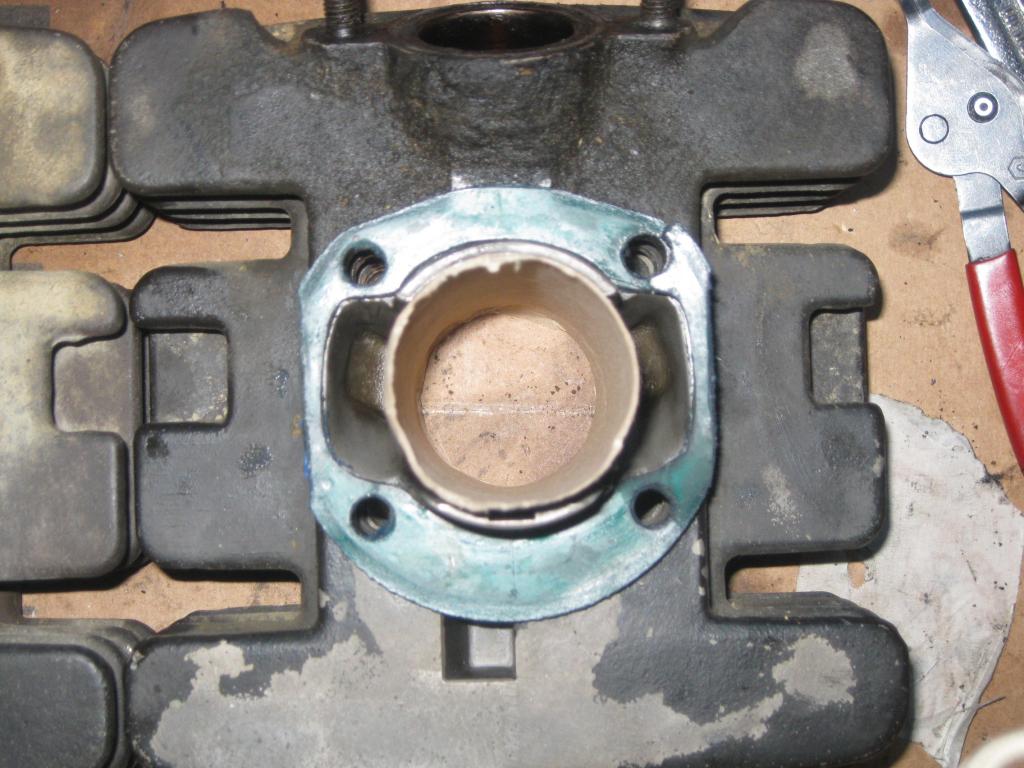

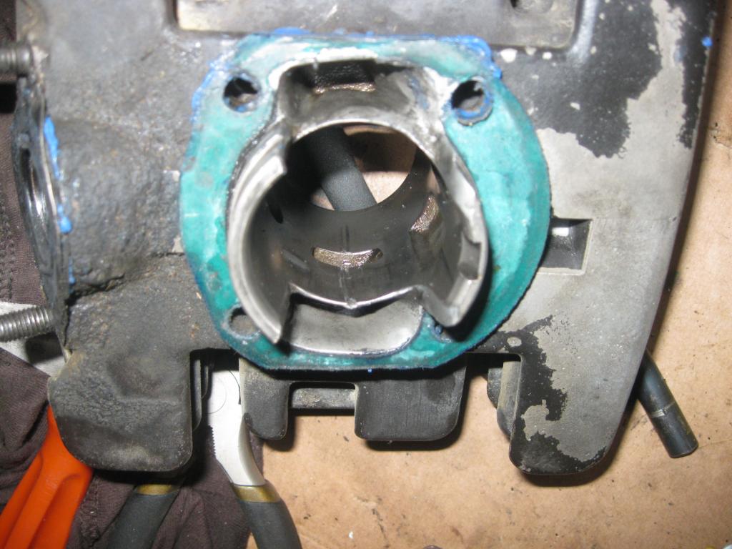

bon mais mauvaise nouvelle je viens d'arriver chez moi, après 6 kilomètre de poussette dans le collines car le moteur était bloqué, j'ai donc démonté mon moteur et là c'est l'échec un circlip du piston c'est barré et à mis mon cylindre HS et en plus de ça le vilo est bloqué Crying or Very sad
voila l'état
c'est repartit pour un redémontage complet Mad
Ya des fois où la vie est très dure Sad

erf , le coup du clips qui se fait la malle ... un grand classique ... désolé pour toi..
si je me rappel bien , je les elargissais un peut avant de les installés pour eviter
ça , et de memoire , un de mes pote ne posais pas ceux fournis avec le piston ,
il en achetais d'autres , faudras que je lui demande s'il s'en souviens a l'occasion ,
je posterais sur le forum si c'est le cas ^^ .

bon j'ai complètement démonté le moteur, j'ai retrouvé le clips qui été coincé dans les roulements du vilo, rien n'est abîmé de ce coté là donc c'est plutôt une bonne nouvelle.
je ré-attaque une prépa du cylindre le plus tôt possible (après les exams).
