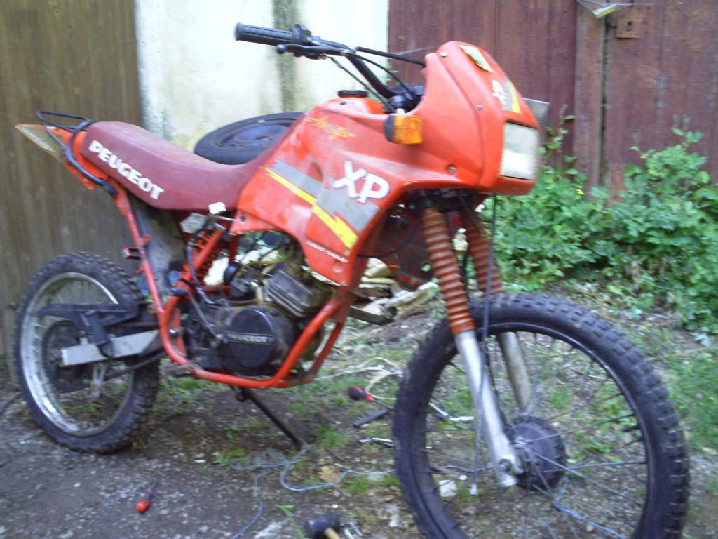

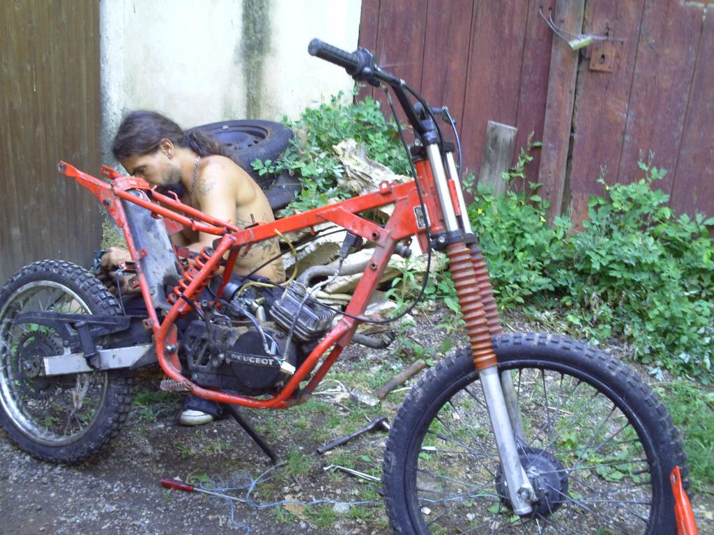

Bon , depuis le temps que je doit m'y mettre , je me lance ,
mais dans la famille " y'a rien de fini " je m'auto-demande ^^!! :
Xp qui devrait devenir celle de ma femme :
au premier plan , les nouvelles jantes de ma dirt , au second , ma dirt sans ses nouvelles roues
(probleme d'axe ...suis sur la breche ^^ )... au dernier plan , mes carenages d'Xp avanger :
Enfin , ce qui aurait du être mon cadre ... mais j'ai eu la mauvaise surprise de
le decouvrir cassé et ressoudé ( d'ou le fait que j'en achete un autre à Drakkar ^^ ):

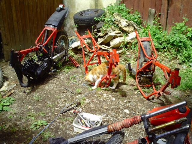

Mais ou qu'on en est t'il donc ?..(^^)...
Bon , la semaine derniere , j'ai reçu le cadre de Drakkar , est j'ai commencer à m'y mettre ,
et là , j'y ai passé mon dimanche , donc :
au depart , le nouveau cadre ( a droite) , le cassé au milieu , et celle que je remonterais plus tard pour ma
femme a gauche :

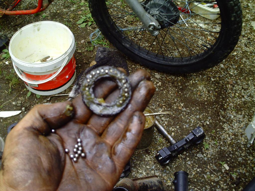

petite astuces en passant : quand vous devez demonter l'avant , le truc MAXI-penible avec la XP , c'est les deux rangées
de 28 billes dans l'axe de fourche... ( soit 56 bonnes raisons de s'arracher les cheveux et de traiter Monsieur Peugeot de
tout ce qui vous passe par la tête , dès la troisieme perdue dans les gravillons...(on est généralement TRES inspiré dans ces
situations ^^ !)) : crepissé les deux gorges de graisse , et plantez les billes dedans ...MAGIE : pô une seul de perdue pendant le
remontage !! :

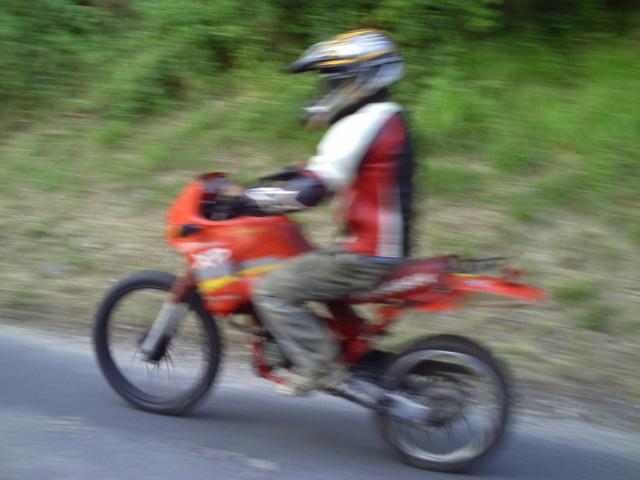

Bon , bin puisque personne ne commente , je vais encore flooder mon post ^^ :
ELLE ROULE !!
j'ai passé mon 14 juillet dessus , mais quelle bonheur de faire mes premiers tour
de roue ce soir !
Me reste encore quelques bricoles dessus ( notament electrique clignotants , lumieres ,
fixer les carenages arriere et le principale : nettoyage...^^ ) ensuite assurance et carte grise
et ça sera bon :
bon , désolé pour le flou , j'en posterais une mieux quand elle sera propre et fini totalement :
