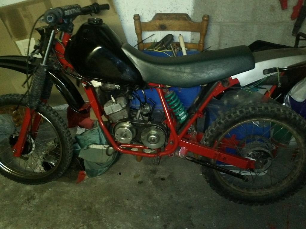

Une photo du truc sans les coques, je crois que les seules choses qui fonctionnent bien, sont les roues qui ne sont surement pas celle d'une Avenger (elles sont plus grandes)

Shocked Jolie mélange. On va essayer de t'aider un peu.
Pour commencer d'après le cadre x055 et le bras oscillant c'est "ou c'était" une avenger de 1988 ou 1989.
D'après l'amortisseur arrière qui est certainement d'origine elle était violette et verte.
Les roues ont l'air justes le réservoir et la fourche aussi.
Le bas moteur est un modèle sans pompe à huile donc juste aussi.
Ensuite ce qui "cloche":
Le garde boue avant devrait être petit et au raz de la roue.
Cylindre et culasse liquide ça tu le savait, donc radiateur.
Carbu normalement c'est un gurtner, évidemment il manque le filtre à air et la boite à air.
Et le vario est un 103.
Sans parler des détails cale pied arrière, cligno etc...
En fait le vrai défi pour celle là se serait de la refaire d'origine. Laughing
Pour casser la chaine du kick, il faut le faire exprès, c'est pas possible Shocked
Pour résumer c'est plusieurs monstres qui l'ont eut avant toi. Evil or Very Mad
PS: entre 300 et 500 euros c'est le prix que je les revend avec carte grise créer et complète roulante et sans problème moteur.
Sam 11 Jan 2014 - 10:34
nos784
Inscrit le: 17 Juil 2012
Messages: 470
Localisation: Saint-Didier (84)
Message XP X055 Répondre en citant
Sacré mélange en effet!
Pour le souci de poulie variatrice voilée:
-Vois du coté des pièces 103, il me semble que c'est la même pièce que sur les bras oscillant double vario qui équipaient les HPL et TSM
Concernant le fait qu'elle se traine comme un veau, si le variateur que tu as monté est celui de la photo (et si c'est celui-là, désolé de te dire que t'en aurai trouvé des biens moins chers Wink )
Vois si tu as correctement monté tout le système d'embrayage:
-Etat du support des billes (en n'y mettant que 4 billes sur les 6 emplacements dispos)
-Vérifies le bon sens de la coupelle et du ressort araignée (ainsi que la présence de la rondelle sur le ressort)
-Vois l'état du disque d'embrayage (au besoin mets y un léger coup de papier de verre grain fin)
-Au niveau des mâchoires, regardes l'état des garnitures et celui des ressorts de rappel
Si ton variateur est d'occase, vois aussi du coté des masselottes si elles n'ont pas étés modifiées
En espérant t'avoir aidé

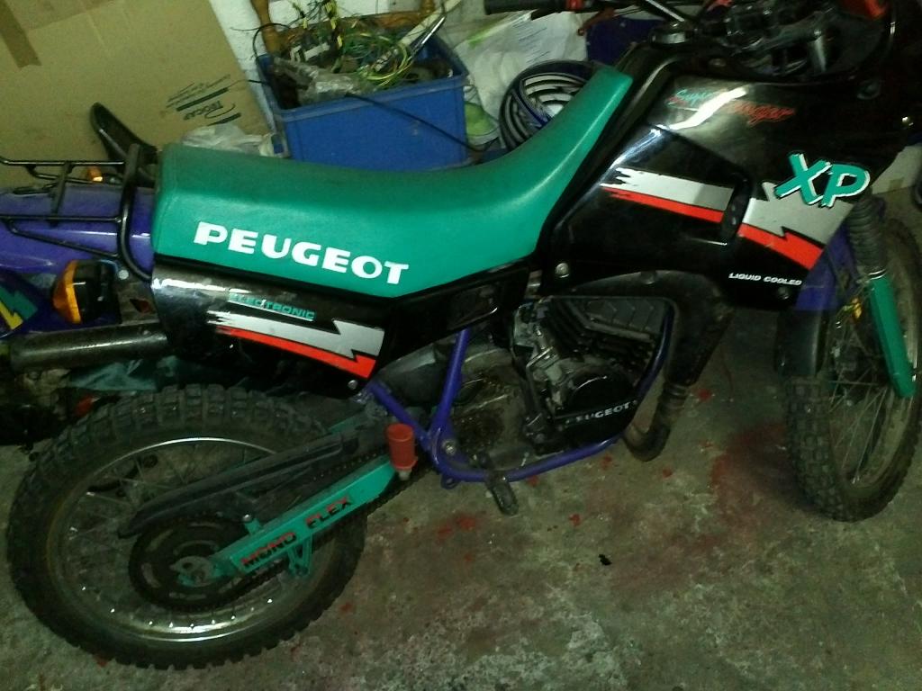

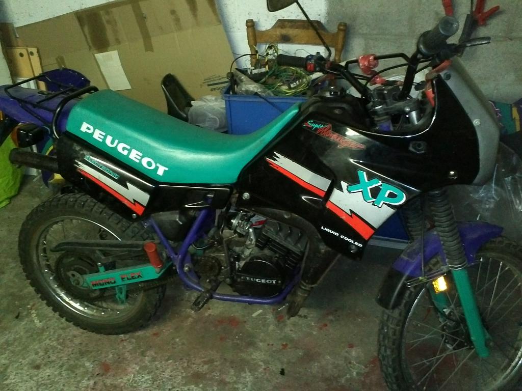

Je suis aller acheter une 2ème XP hier, une X056 ce coup ci, pour 130 €
1 an et demi qu'elle avait pas tournée, et je suis dégoûté de pas être tomber sur elle avant d'acheter l'autre !
Presque rien à faire dessus, l'embrayage est niquel, le plateau, le cylindre/piston on même pas 500km, y'a le cable d'accélérateur qui fonctionne, la lumière les clignotants.. Bref j'ai juste eu à mettre la carbu de la première dessus (et installé un embrayage façon mob avec la petite poignée) et le tour était jouer !
5900km au compteur. Pour la première sortie elle a pas dépasser les 45km/h (compteur XP) mais c'est déjà pas mal.
J'ai quand même fait un mélange des deux, j'ai du remettre le pot d'origine (ils ont voulu mettre un pot ninja dessus, mais ne l'ont jamais fait donc j'ai le pot à part qui ne s'adapte pas dessus, donc j'ai pris le pot d'origine de la X055), j'ai mis le carénage Noir que j'avais eu en plus quand j'ai acheter la première, l'optique de phare, le porte bagage..
D'après la personne qui me l'a vendu, elle était à son fils, et il a voulu faire comme les 50 de maintenant, donc avec un optique de phare tuning, un autre pot.. Comme il voulait s'en débarrassée il m'a même donné les coques qu'il voulait mettre dessus mais qu'il n'a pas fait (des cache poignées de cross, un plaque avant sans phare pour mettre un numéro comme les moto non homologué)
Mon cylindre à l'air un peu gros comparé au photo de la XP Avanger d'origine Shocked
