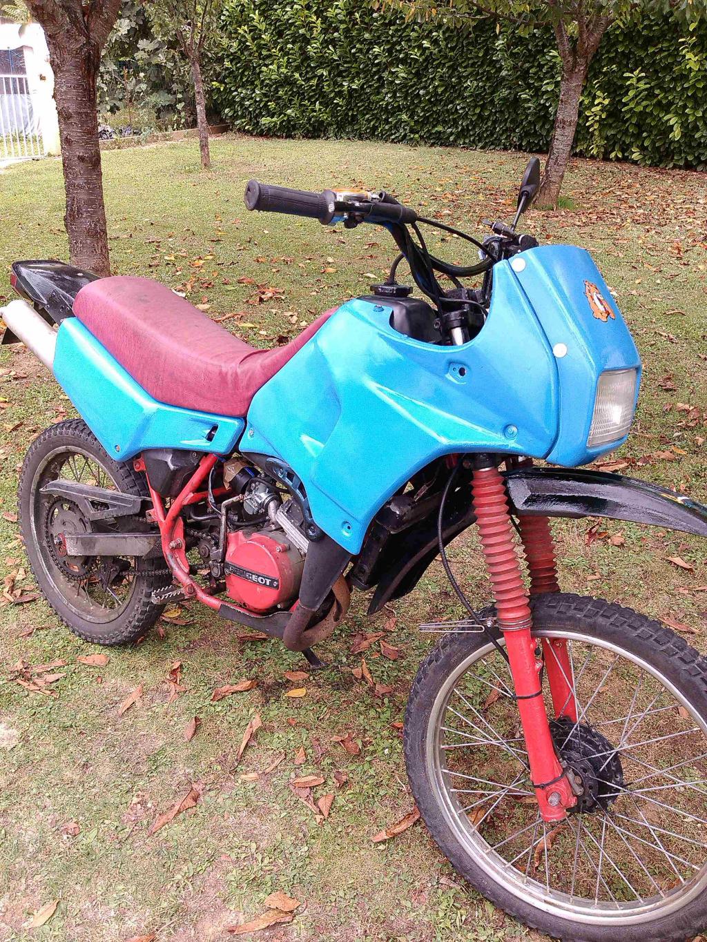

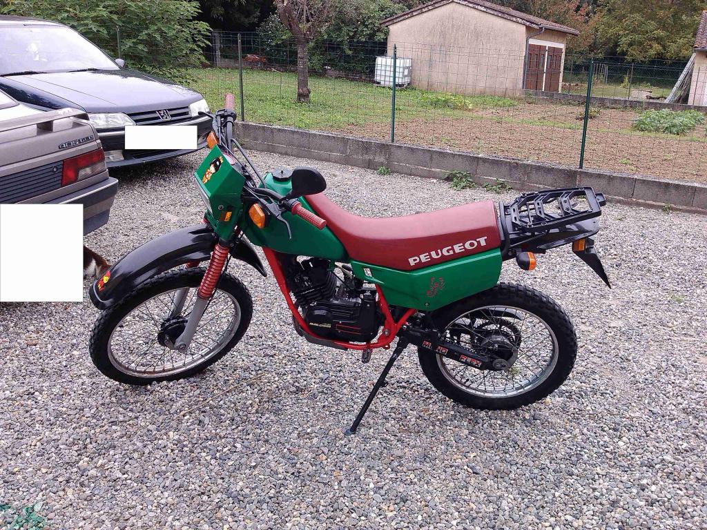

Bonjour voici les photos des deux petites déjà repeinte par leur maman, la verte est a ma fille et la bleu a mon fils par contre je sais pas si ce sont des avengers ou autre car je ne sais pas comment on le sait.

La Verte acheté dans l'état juste la peinture de refaite,
pour la bleu peinture aussi mais il faut que je vois comment on fait pour qu'elle ne perde plus d'eau car elle fuit des qu'on la demarre au niveau en dessous de la bougie je sais pas comment sa s'appel il doit falloir changé des joints je suppose.

Au niveau de la durite ou à la culasse ?

La verte est vraiment sympa  Embarassed
Par contre la bleu, j'accroche moins  Laughing
Pour la peinture, c'est fait à la bombeShocked

Les 2 sont d'après 1990 X056.
Car pompe à huile.
Le verte était une XP air simple noire.
La bleue était une super Avenger noire aussi.
Regarde dans ma signature tu devrais les retrouver avec les couleurs d'origine Okay
C'est le joint d'entourage de culasse, à mon avis vu la couleur du cylindre il a été changé et le joint mal positionné voir carrément absent et mal remplacé par de la pâte à joint.

oui la peinture a était faite a la bombe pas cher du coup pour la verte niveau réservoir quand j'ai essuyer une goute j'ai enlever de la peinture ma femme veut me tuer lol
pour le joint d'entourage de culasse on trouve sa ou ???
c'est le joint qui ce trouve entre la partie grise et la noir ou entre la grise et le moteur (désolé pour les questions bête j'y connais vraiment rien)

Donc oui c'est bien le joint de culasse, tu peux trouver ça chez un revendeur cyclo peugeot, ou sur internet, par contre prends garde a ne pas faire bouger le cylindre (partie grise) lors du démontage car tu pourrait abimer le joint d'embase (en bas du cylindre)
