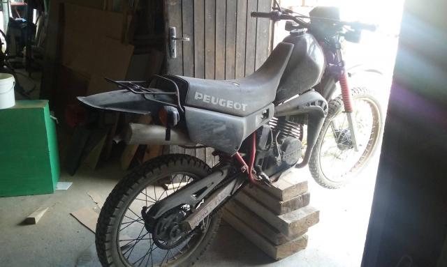

Voila, il y quelques semaines j'ai fait l'acquisition d'une nouvelle mobylette. Cool
Une PEUGEOT XP AIR de 1990 Laughing
Bref elle est comme ça:

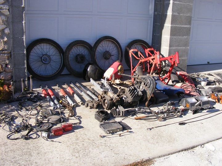

Mais la personne a qui je l'ai acheté l'a démonté avant de la vendre, résumé des pièces :
-Un moteur bon, boite ok, huile ok, HM ok, mais il est plein de crasse | et un moteur dont la boite à été bouffé de l’intérieur par je ne sait quoi ... bref le bas moteur HS, mais HM OK
-UN pot rouillé, bouché de calamine
-un cadre de XP année 1990, fixation réservoir cassé, fixation de selle cassé | un autre cadre de XP-LC fixation moteur HS mais réparable
-une selle déchirée bien sur | + une selle REPEINTE au pinceaux a l’arrache
-un réservoir de xp, rouillé et enfoncé sur un coté | et un réservoir de xp lc repeint a l’arrache et rouillé
-un bras oscillant en bon etat , mais repeint a la volé
-deux têtes de fourches en bon état
-Un guidon ok avec commodo poignée cassé, rétro fissuré | et un autre guidon tordu
-2 fourches sur les 3 HS ... Sad
-Deux roues avant ok, mais rouillé jusqu’à l'os | une roue arrière ok mais rouillé aussi
-feu avant/arrière OK
-Deux compteurs dont un cassé
-deux tableau de bord, un bon avec neiman+clé, mais mousse HS
-un faisceau complet ok (avec bobine HT, CDI, régulateur et centrale clignotante)
-deux allumages OK dont un en 12v 5 bobines
-carénages presque tous félés ou plein de crasse
Le tout en photo (quelques pieces ne sont pas citées car vendu) :
Voila c'est toutes les pièces que j'au eu en achetant la moto Okay
C'est tout pour ce soir, je vous donne des nouvelles prochainement Wink

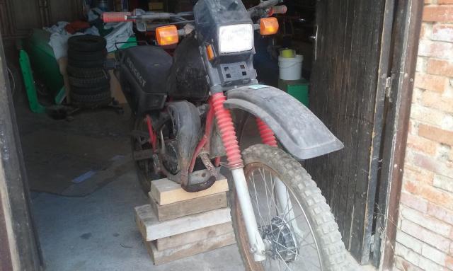

Aujourd'hui montage à blanc, Confused
Elle m'a l'air complète, même si quelques truc sont en état moyen ...
(je n'ai pas monté le garde boue arrière lorsque j'ai pris la photo, mais il est bien dans le lot)
Après quelques coups de kick elle démarre Okay mais un sale bruit de roulement ...
