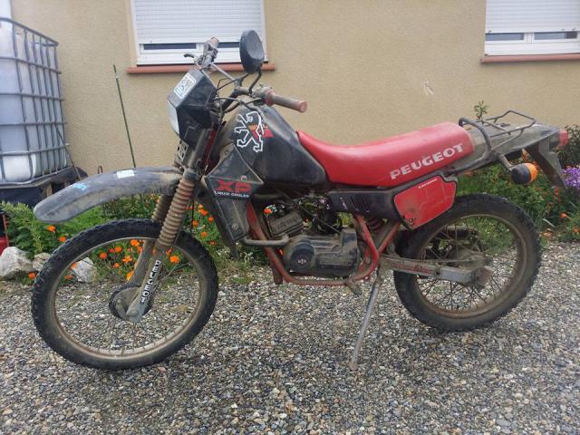

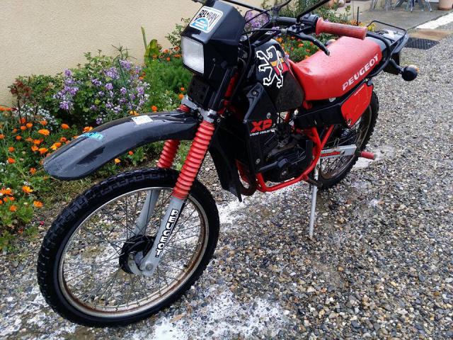

Bonjour à tous moi c'est roro j'ai 25 ans passionné de méca en tous genre et de préparation voiture et moto .
J'ai eu pas mal de mob sympas depuis mon adolescence (ya pas longtemps Mr. Green ) 103 rcx , 103 sp, vogue , Honda Mtx, 80 txe , bultaco sherpa 350 , Husky Wre , gas gas 250 etc...
Îl y a quelques jour je suis tombé sur une Peugeot XP de 86 qui pourissait au fond d'une serre depuis 10 ans .
Chagriné de la voir dans cette état je propose à la personne qui l'avais en ça possession de me la vendre .
Îl me propose 50e l'affaire était conclue !
Et le voilà possesseur de cette mystérieuse machine . Alors je connaissait pas du tout pourtant grand fan de 103 j'avais jamais
Entendu parler de cette version ...
Je viens vers vous car j'aimerais prendre quelques info de personne expérimenté qui connaisse bien le sujet .

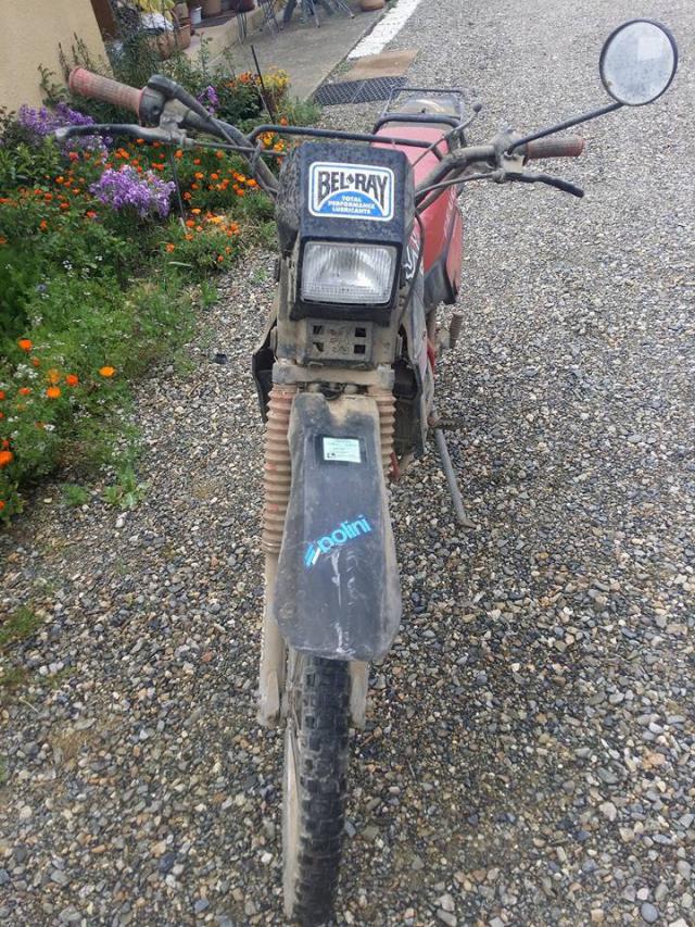

Trêve de bavardage voici la bête !

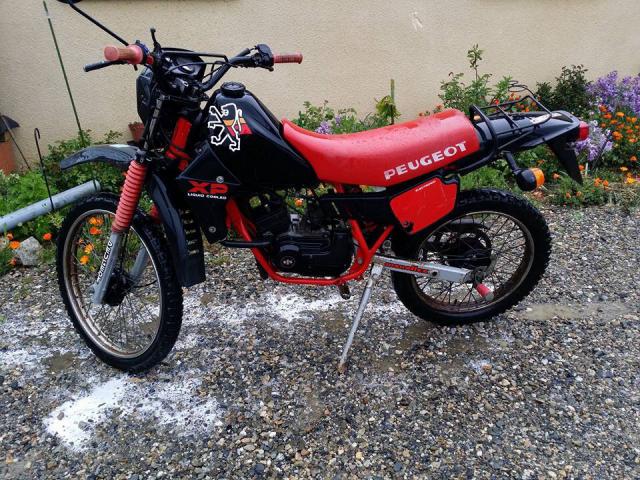

La voici apres un bon lavage ! Pas mal je trouve

Bienvenu.
Très belle affaire pour 50e. Okay

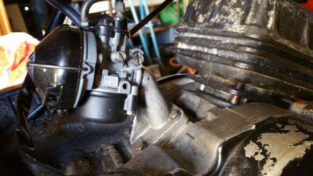

Je soupçonne qu'elle ai un carbu de 17.5 dellorto avec sa pipe (rare).
Je l'ai remarqué car t'as le starter au guidon.
D'origine c'est un gurtner 14 avec boite à air.
Si t'avais une photo de l'autre côté, je pourrais voir le pot.
Vire les cales pieds arrières tu va te faire chier à régler la tension de chaîne.
Elle doit pas avoir énormément de km.

Merci pour cet accueil pour le carbu je ne sais pas c'est bien un dellorto mais un 15.15 et sur la cartouche du pot il y a écrit malossi .
Au compteur elle a 4500 km , je te fait une photo de l'autre côté aujourd'hui .
Apres une grosse soirée dessus elle a demaré en changeant la bougie et nettoyant entièrement le carbu .

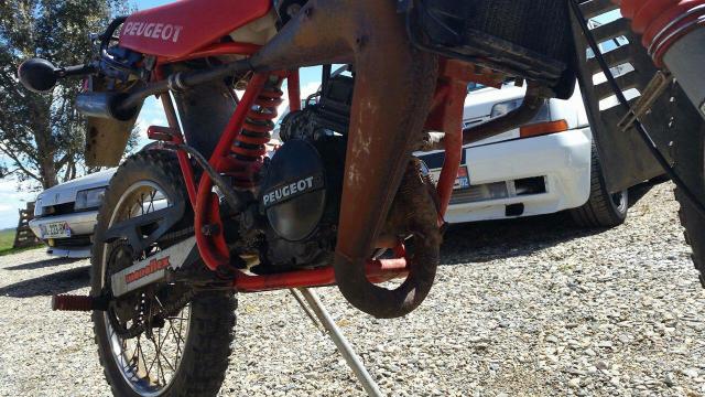

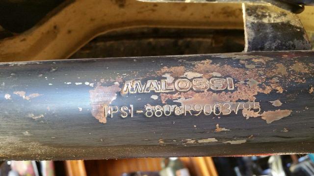

Je me doutais que c'était un Malossi c'est pour ça que j'ai demandé. Very Happy
Et sur le corps principal du pot sous la grille de protection il a écrit peugeot tpsi avec plein de numéro ?
Avec le carbu 15 sha tu gagneras des clopinettes, vaut mieux remettre un 14 gurtner avec ça boite à air ou mettre un 17.5, si t'as le pot qui va bien.
Si tu peux me faire une photo assez proche du corps de pot sous la grille de protection.

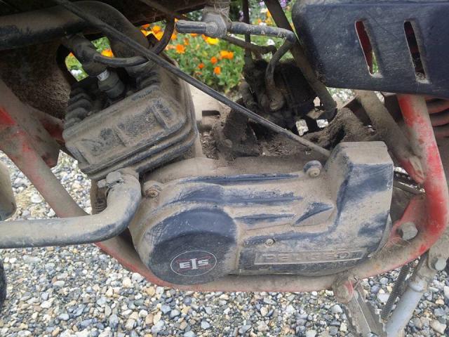

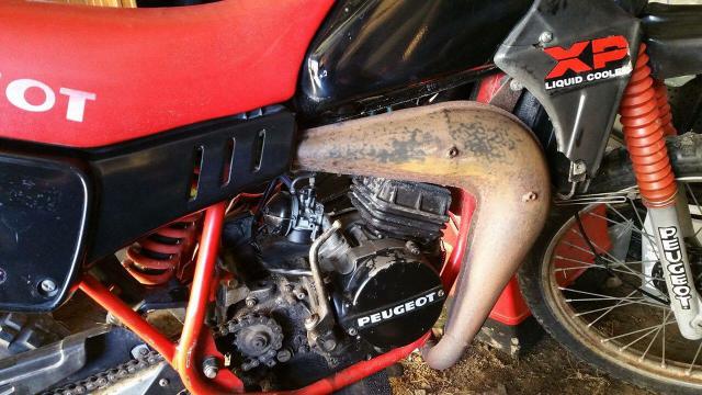

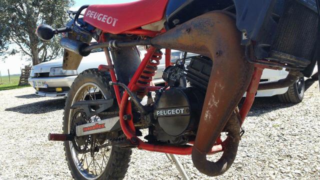

Alors jai bien regardé sur la culasse il y a écrit Peugeot 49cm3 donc bien l'origine
Sur le corp du pot et il n'y a pas de gravure particulière je soupçonne qu'il y ai que la cartouche malossi .
Le réservoir est deja netoyé et pour l'huile de transfert mais quelle huile prendre ?
Les photos

Huile de "boite" c'est de la GX 85 W 140 dans la notice d'origine.
T'as le pot complet Malossi, si jamais tu vends je suis preneur pour le pot complet.
