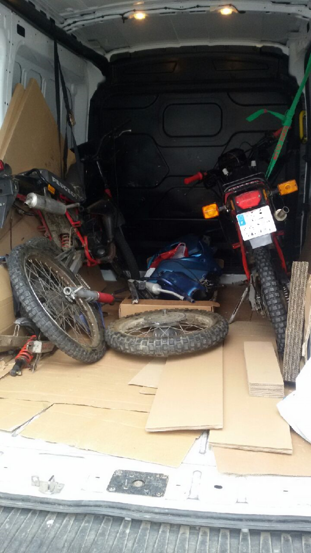

Voilà une photo lors de l'achat en attendant les autres :-)

Bienvenu
D'après ce que je vois celle de gauche (le plus récente après 1990) à graissage séparé cale pied arrière sur cadre, celle de droite plus ancienne (1986-87) mais n'a pas les bons clignos.
Celle de droite peut aussi être entre 88 et 89 si c'est une XPS sans porte baguage (juste la poignée de maintien qui est sur celle de gauche) et le feu arrière souple.
Regarde dans le sujet "c'est quoi ma mob" dans "revue divers".

Merci ! Smile
Effectivement il s'agirait bien d'une xps, puisque d'après l'image de la revue d'époque il y a beaucoup de points communs. Par contre je pense de le réservoir n'est pas celui d'une xps car il y a des pâtes de fixation de carénage (avenger ?).

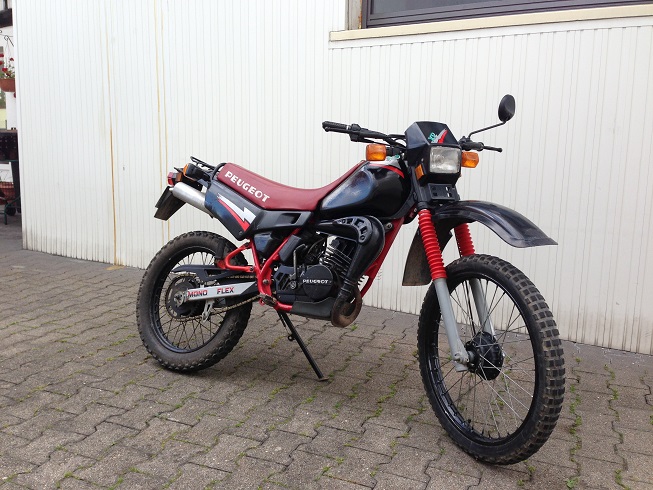

Bonsoir, voici d'autres photos des peugeot XP.
Celle qui roule!

C'est tout mélangé. Rolling Eyes
Celle qui roule cadre xps son garde boue arrière avec la lampe est sur l'autre (le réservoir ne doit pas avoir d'attache carénage)
Et le câble de compteur est traumatisé. Crying or Very sad
Celle qui roule pas c'est une xp air d'après 90. Le piston cylindre liquide vient d'une troisième, car sur aucun des cadres tu n'a de support radiateur.
Jantes non peintes.

Merci pour les infos.
Je supposait que rien n'était vraiment d'origine, l'ancien proprio à du en acheter 3 et faire un mélange.
Pour le cable du compteur, il ne marche pas, du moins on ne peu pas savoir à quelle vitesse on roule et le kilométrage tourne à l'envers, plus on roule moins il y a de bornes !
Et sinon, il y a un tube de fourche légèrement tordu ce qui fait que lorsqu'on roule, le guidon n'est pas droit (tendance à être plus rapproché de soit d'un côté).
Je vais essayer de le changer, il y a une fourche en plus.
Le kit chaine n'est pas tout jeune non plus, il faut que je retende la chaine parce que la c'est pas top.
