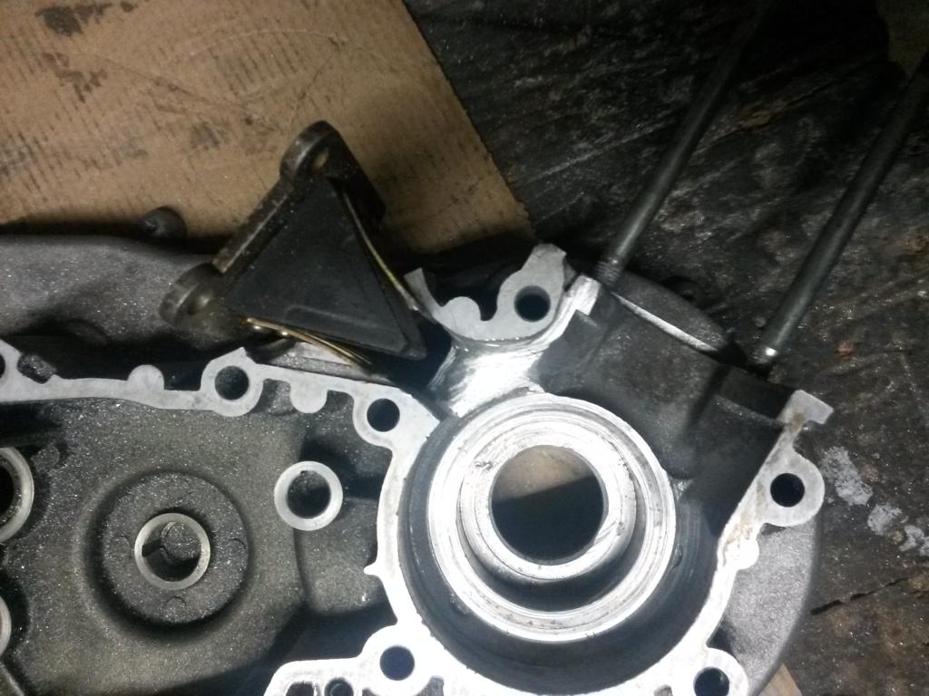

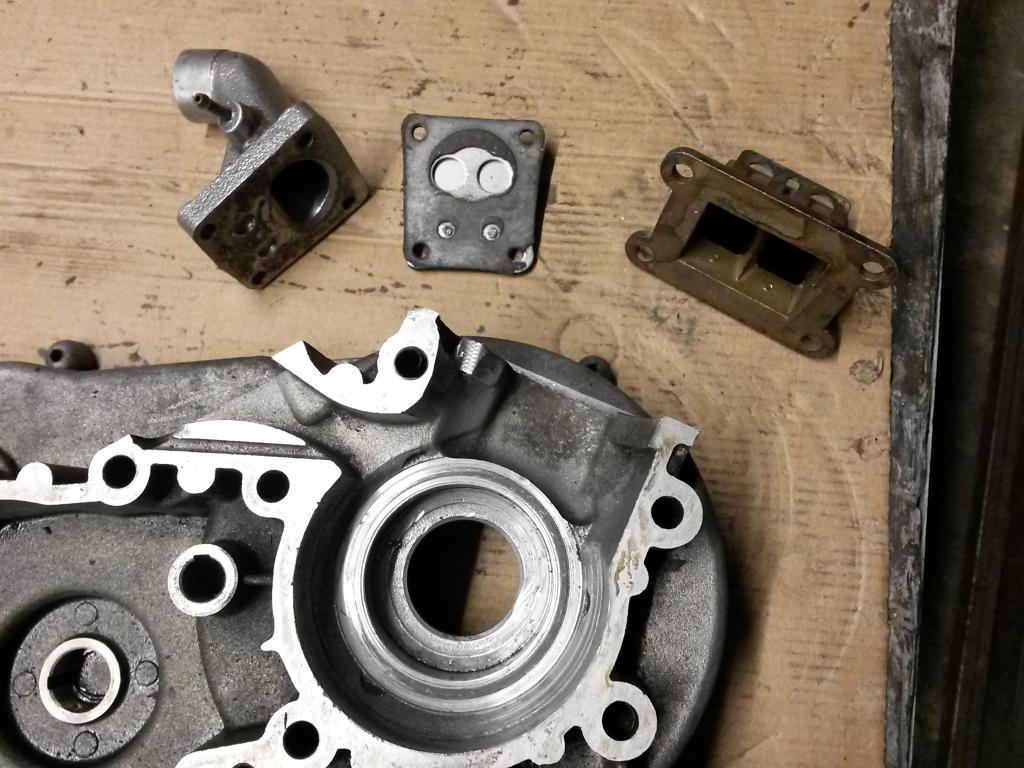

Allez hop,
Des photos en pagaille pour régaler les rétines avides de cette mécanique fantasticointemporelle, cette horlogerie, cette 50 suisse!
Et pour toi, oui toi, qui en cet an 2075, où règne le chaos, où l'essence est rationnée, où l'homme ne maitrise plus rien et que toutes les technologies modernes ont été balayées (sauf internet on dirait). Il ne reste que de vieilles carcasses rustiques, indestructible (ou presque), elles ont repris leur droits, et dans ta quette à la Mad Max, et bien il reste quoi....le XP Peugeot!
Alors comme tu veux pouvoir de nouveau rouler à des vitesses supersonique, eh ben reste là, tu vas te régaler (ça reste des biscottes aux rillettes, mais bon, t'as la dalle quoi)

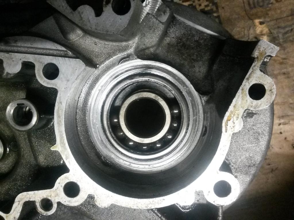

Donc je l'ai ouvert le bordel, et comme je disais, voici un vilain roulement avec les coucougnettes en roue libre, oui, il n'y a même plus de slip à bibilles (ça grognait mon pote!)
Même sur la croix, Jesus n'a jamais baissé les bras...

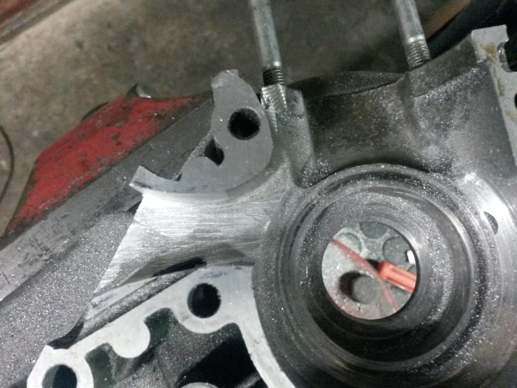

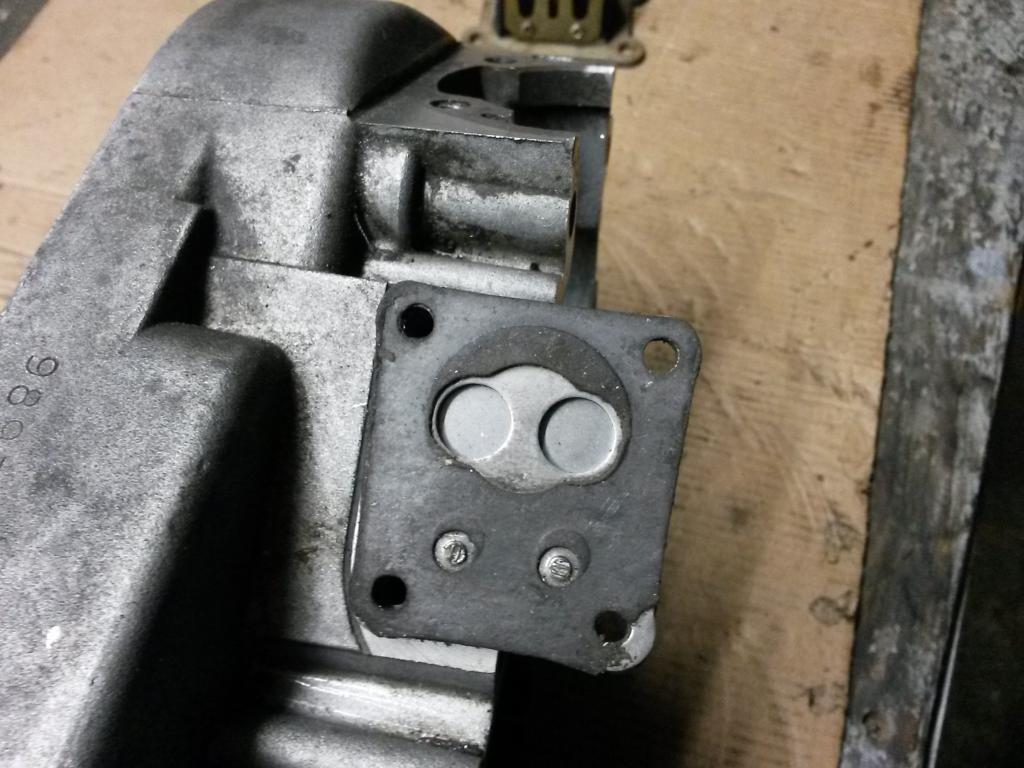

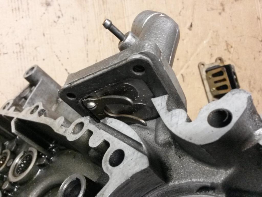

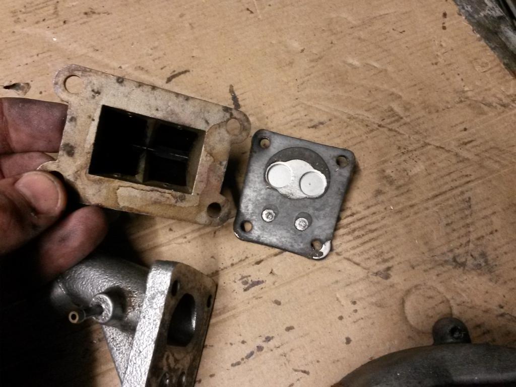

Un gros point faible, les clapets, alors je lui ai ouvert la gorge, parce que même si je me suis aussi attaqué aux poumons en mode bison, ben avec un gosier de ragondin c'est pas top (sinon...t'aimes les zanimo?? si t'as suivi, tu dois savoir qu'au départ c'est un poney)
Les clapets plus gros adaptables ça respire pas assez, les boites à clapets adaptables c'est mieux, mais ça reste limité malgré une retouche de l'orifice, et surtout ça augmente le volume mort à cause du retrait plus important des clapets (si tu m'crois pas, ben, t'va voir ta gueule à la récréé!)
Là, c'est du maousse, un clapet lamelles carbone, type AM6, provenant d'une Honda CRM dérapage compétition, grosse référence, c'est sur dimensionné, y aura zéro frein, et pis pour 10 balles sur beybey....

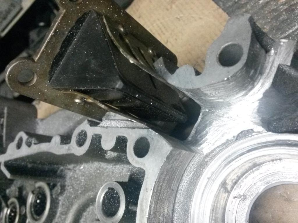

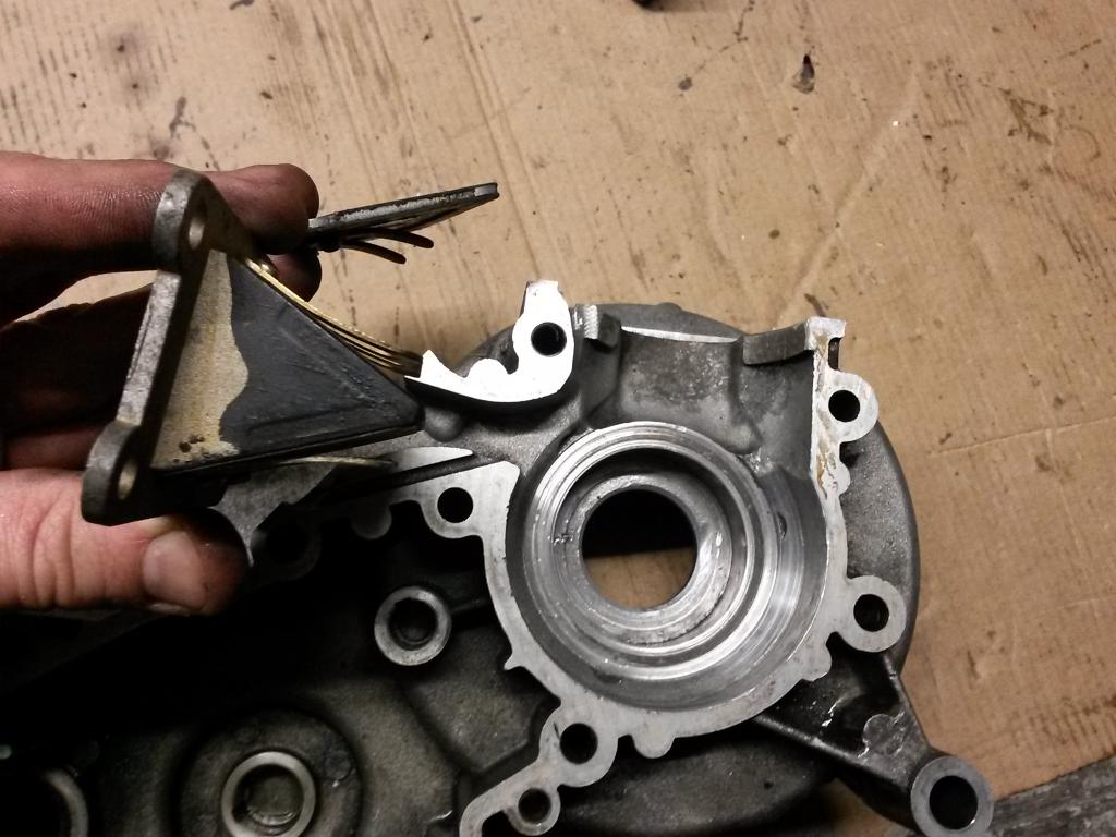

Bon, mais va falloir les rentrer ces machins, ça va être un viol.
apparté: Alors c'est Mandingo qui rend visite à une cousine coréenne, il vont boire un verre, pis il vont au cinéma, pis il vont boire un verre, pi il revont boire un verre....mais chez elle, pi...etc etc...enfin, y'a un truc qui craque méchamment, tu la connais?

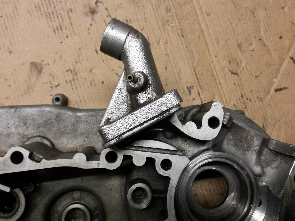

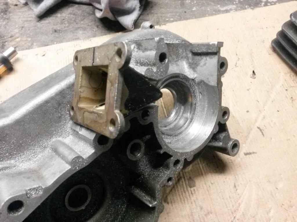

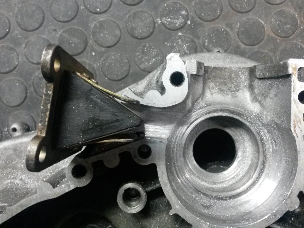

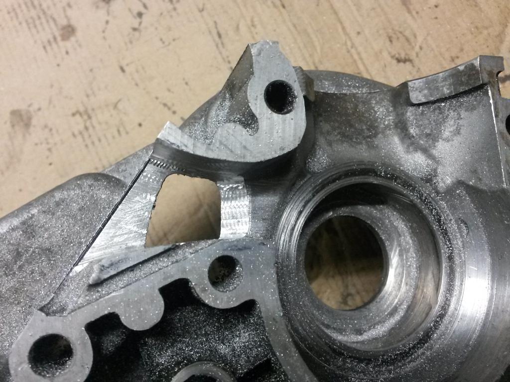

Âpres les préliminaires....
Mandingo s'amène...arh, pas encore ça.
Et là c'est le drame, tu sais, le truc qui craque....
Enfin, Mandingo y est, c'est encore étroit mais c'est bien rentré, ça glissera tout seul une foi fignolé, je garde un peu de marge pour les corrections
