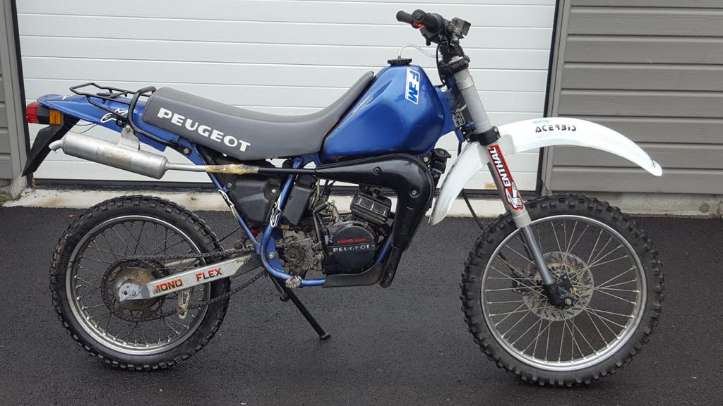

Une XP Super Avenger à la mode des champs. Comme vous le voyez, elle est toute dépouillée.
Plus d'habillage, plus de carénage, plus de phares, de clignotants...
Plus de démarreur électrique, plus de graissage séparé...

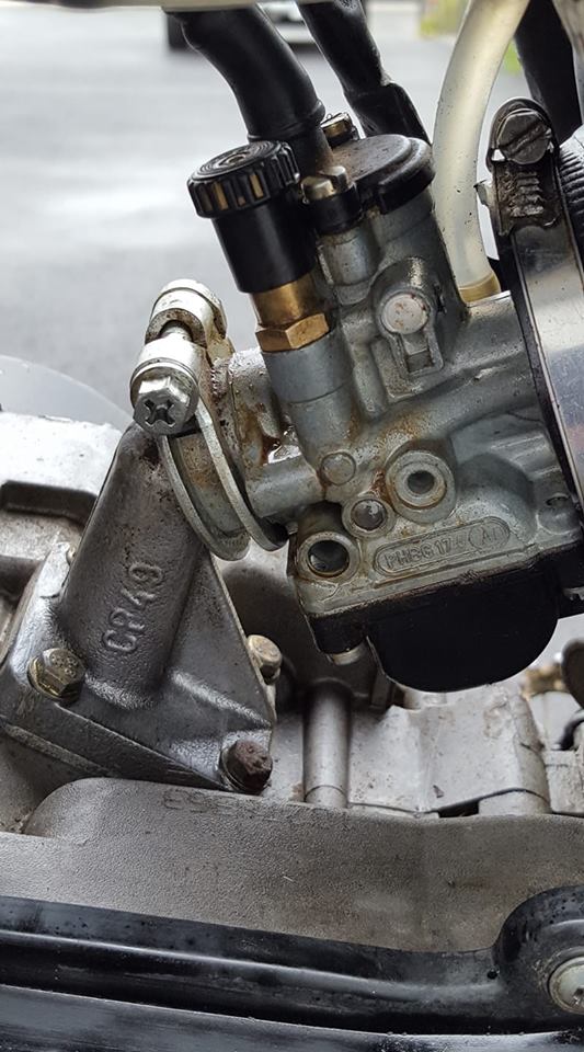

Par contre on trouve un Carbu 17.5 PHBG avec option starter manuel.

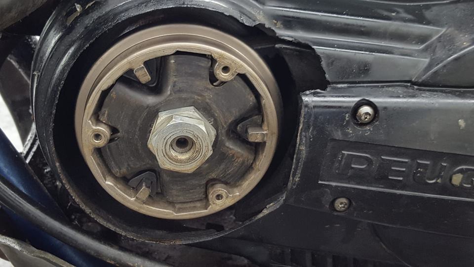

Un vario Malossi:

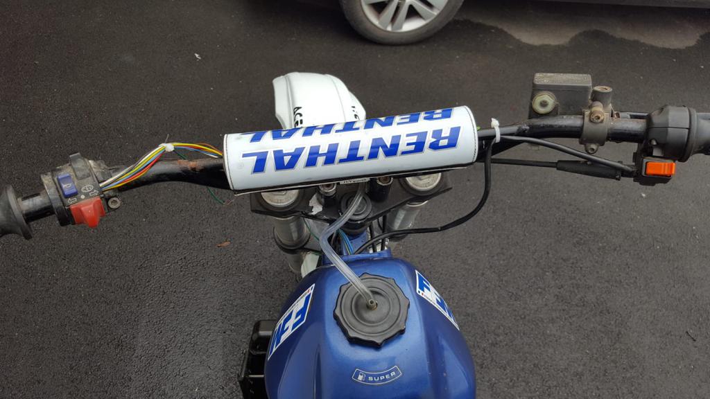

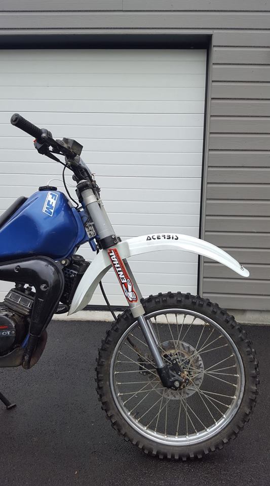

Un grand guidon Acerbis, plus de tableau de bord, le minimum !
Des crampons, un garde-boue cross et c'est parti sur les bossese !
Enfin presque.. parce que si le moteur démarre du 1er coup de kick, il fonctionne uniquement starter enclanché.
Dès qu'on le baisse, même moteur chaud, il cale. Mad

Sympa. Je ne suis pas encore au top niveau moteur. Mais je pense qu'un réglage du carbu s'impose, surtout si le moiteur ne tourne qu'avec le starter !

Manque d'essence ou prise d'air, nettoie le carbu.
Ouverture de vis de richesse ouverture 1.5 tours pour commencer le réglage.
Déjà un 17.5 avec la boite à air c'est moyen, il faudrait un cornet malossi.
Et c'est une pipe d'origine vérifier que le passage soit agrandit, j'en serais surpris.
Le carbu de 17.5 avec une pipe de 14.8, la boite à air d'origine et le pot d'origine.
Le moins qu'on puisse dire c'est que pour les perfs on fait mieux.

Oui gros carbu sur pipe d'origine c'est pas l'idéal ;-)

Pauvre Super Avenger, elle devait être pas mal avant que le proprio la foute dans cet état Neutral

Oui c'est certain,
mais c'est sans doute le genre de mob qui est passée dans pas mal de mains avant d'en arriver là.
Le père qui vendait la mob de son fils n'avait aucune pièce de carénage par exemple.
J'ai trouvé deux côtés de carénage neufs bleu. Mais je compte les utiliser pour refaire ceux de la Hollywood.
Ou alors il faudrait que je retrouve la totale, bulle avant, phare, tableau de bord, garde boue, protège disque... Et puis refaire le faisceau ! Crying or Very sad
Et puis il y a des choses irréversibles comme les reposes pieds arrière coupés...

Et le réservoir n'a plus les attache carénage.
Laisse tomber pour la remettre d'origine.
