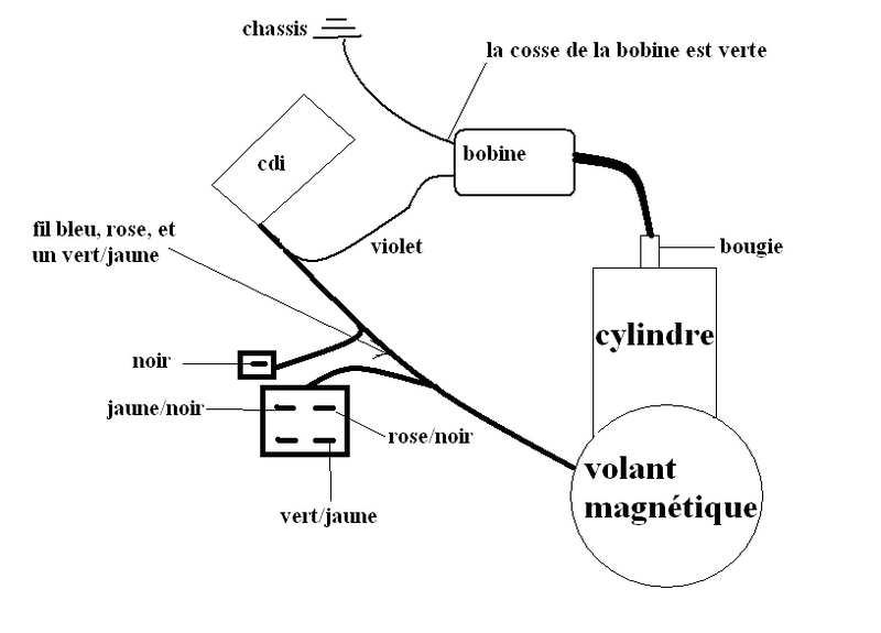

Bonjour, etant proprietaire d'une xp type x 055 de 1988 je suis en train de la remonter et je suis dans l'impossibilite de la demarrer je me permets de contacter le forum. Pourriez-vous m'indiquer ou je pourrai trouver un schema electrique du branchement qui se trouve sur l'allumage electronique. j'ai le fil bleue qui est coupe et je ne sais pas ou il se connecte. Je vous remercie par avance
Mer 30 Avr 2008 - 18:42
papychristian
Inscrit le: 13 Oct 2007
Messages: 191
Localisation: Auvergne
Message Technical manual ?? Répondre en citant
Voila le shéma que crapse avait posté, ce qui m'a permis de redémarrer ma bécane :

Sympa le shéma!!!Et trés utile en plus!!!
