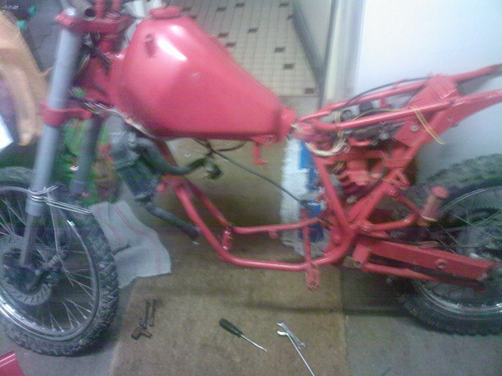

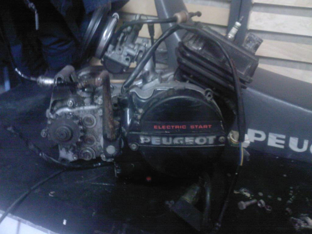

J'avais fais une annonce comme quoi je voulais vendre ma xp , mais aujourd'hui ce n"est plus d'actualité motivé plus que jamais pour la retaper entierement de la cave au grenier, j'ai commencer a la demonter pour la remettre en état, je vous publie quelques photo pour que vous puissier aprécier l'état dans lequel elle est après avoir passer 2 ans dans la cour d'un pote, puis 1 an sous une bache dans mon jardin.
le cadre après que j'ai demonter le bloc moteur
le bloc moteur

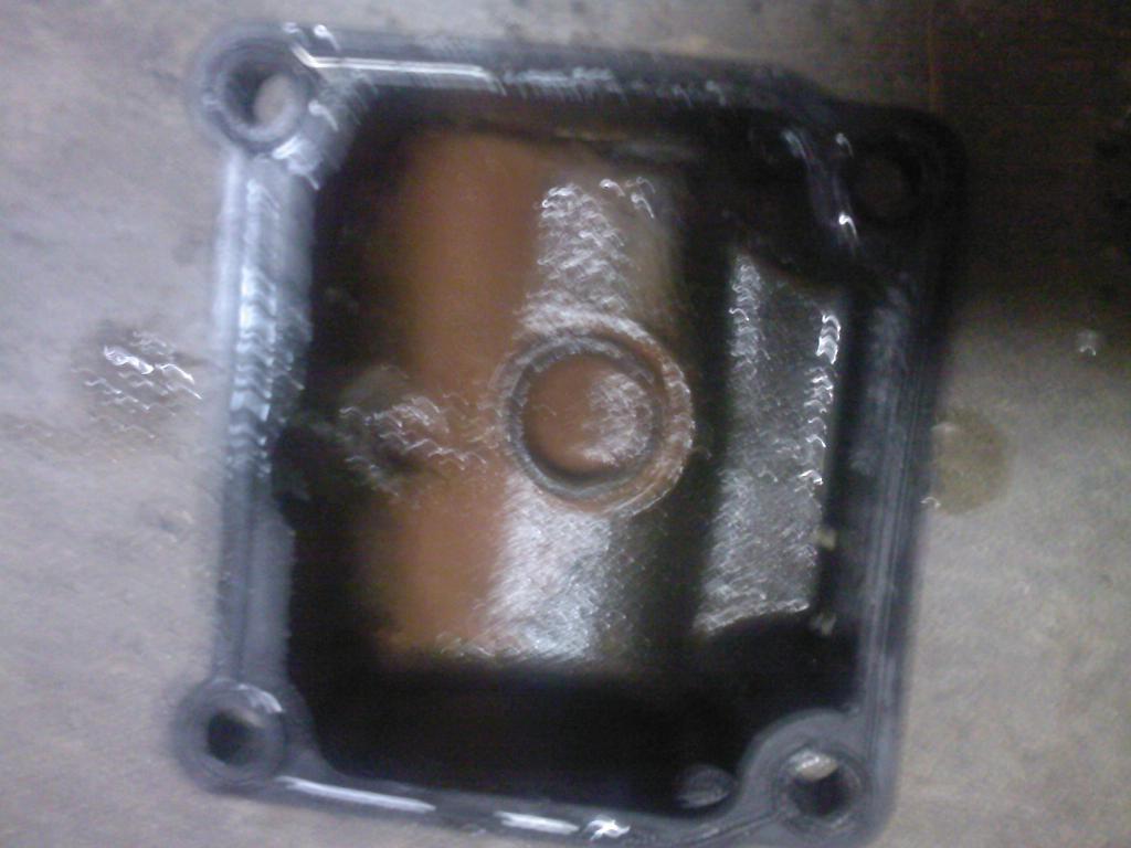

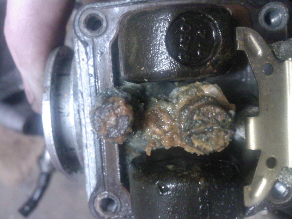

le carbu qui est dans un sale état et voila la surprise que j'ai eu en demontant la cuve gicleur dans un état u_u ya meme pas de mots
et enfin la cuve qui est imbiber de rouille

ah oauis ...
le carbu est bien bien crade ...
si tu as ça chez toi, laisses le dans un banc a ultra son !
ça lui feras pas de mal Wink
et démontes au moins le haut moteur ...
*Boarf, tant que ça roule, hein...*

non , malheureusement je n'ai pas sa chez moi mais je lui est fait prendre un ptit bain vinaigre citron vert sa a enlever une bonne parti de la rouille avec un ptit coup de brosse métallique je pense qu'il sera nikel.
Pour le haut moteur, je l'ai demonter et surprise il est impeccable: cylindre ,piston ,segment casi neuf, j'ai demonter le vilo il est en parfait état , donc samedi je m'attaque a l'allumage

malheureusement u_u je la désosse totalement jla refait a zero au moins je suis sur que je n'aurais aucun probleme par la suite.
Pis la je vais préparer le cadre pour une nouvelle peinture toute fraiche , je la fais blanche ainsi que la selle , avec carrenages blanc egalement , puis la fourche et la ligne d'echapement en chrome , je pense quelle pourrait donner pas mal...
mais bon ce n'est pas encore fait, j'ai le temps de changer d'avis ^^

bon voila je publie les photo aprés le nettoyage du carbu
J'ai fais passer chaque pieces toute une nuit dans une solution de vinaigre blanc et du citron vert, résultat assez remarquable puisqu'il n'y a plus une trace de rouille
